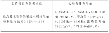

干扰要求如表1、表2所列。

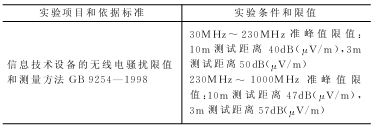

表1 电源端口传导发射要求
表2 机箱端口辐射发射要求

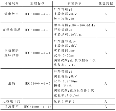

为了达到电磁兼容标准,电子产品在使用前需进行电磁兼容的抗扰度实验,如表3所列。
表3 电磁兼容的抗扰度实验

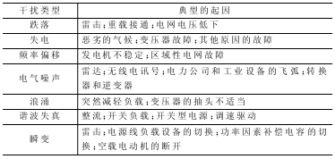

3.1 电源干扰的类型
电源干扰可以以“共模”或“差模”方式存在。干扰类型可以从持续期很短的尖峰干扰到完全失电之间进行变化。其中也包括电压变化(如电压的跌落、浪涌与中断)、频率变化、波形失真(电压的或电流的)、持续噪声或杂波,以及瞬变等。表4中的几种干扰,能够通过电源进行传输并造成设备的破坏或影响其工作的主要是电快速瞬变脉冲群和浪涌冲击波,而静电放电等干扰只要电源设备本身不产生停振、输出电压跌落等现象,就不会造成由电源引起的对用电设备的影响。
表4 电源干扰的类型

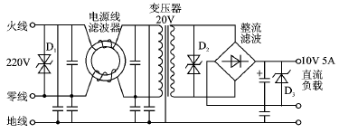

图4为微机电源采用TVS管作线路保护的原理图。
图4 微机电源部分原理图
下面就图4中的线路保护加以说明。
① 在进线的交流220 V处加双向TVS管D1,以抑制220 V交流电网中的尖峰干扰。双向TVS管D1的
选取D1时根据上述参数,通过查表即可得到。
② 在变压器进线处加上抗干扰的电源线滤波器,以消除小尖峰干扰。
③ 在变压器输出端交流20 V处加上双向TVS管D2,再一次抑制干扰。双向TVS管D2的
选取D2时根据上述参数,通过查表即可得到。
④ 整流滤波输出直流10 V时,加上单向TVS管D3抑制干扰。单向TVS管D3的
选取D3时根据上述参数,通过查表即可得到。
通过如上4次抑制,得到了所谓的“净化电源”。为了防雷击等浪涌电压,还可在交流220 V进线端加上压敏电阻器,以便更有效地防止干扰进入计算机的CPU及存储器中,从而进一步提高系统的可靠性。

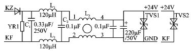

图5是一个直流电源的前级抑制干扰原理图。
图5 直流电源部分原理图
图5中,KZ、KF外接24 V直流电源;YR1为压敏电阻器,VmA=1.5×24 = 36 V,用于抗浪涌冲击;L1、L2、C1和C2构成平衡型LC滤波器,抑制差模干扰;L3为共模电感,用于抑制共模干扰;TVS1用于抑制电快速瞬变脉冲群干扰。注意,如果GND不能通过机壳接地,则必须要加TVS2接KF,目的是把瞬变脉冲干扰信号“导”向大地。
