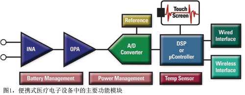

如果把任何一台便携式医疗监控设备“解剖”开来,就会发现其是由显示器与显示器接口、电池和电源管理、生物传感器接口、数据接口、系统微控制器或数字信号处理器(DSP)共五个基本构建块组成的。很显然,每个模块的具体性能根据系统的不同也不尽相同。

传感器接口与信号链
适当的信号链对体温、脉搏、血糖读取和其他生物传感器都是非常重要的。信号链的第一级为仪表放大器(如INA326,见图1),这是一款具有较低输入失调电压、较低漂移以及有AC性能的较大直流精度的微功率放大器。在大多数应用中,设计人员都试图在毫伏噪声内寻找一个微伏电平信号。由于目标信号具有交流特性,需要有一个与高通滤波方案配合良好的放大器。采用自动归零或自动计算功能可进一步简化系统补偿要求。通常,第二级为一个低功耗运算放大器(如OPA376),其具有较宽的带宽、轨至轨输入和输出,并且具有出色的精度。诸如零交叉之类的特性可在整个输入共模范围内产生线性偏移信号。这就是说微控制器并不需要运行额外的算法来校正移位和偏移。
信号链的下一级为良好的 - ∑ADC或逐次逼近模数转换器。单周期滤波器建立时间和随需转换等特性简化了ADC的设计要求。此外,其还提高了转换速度,并提供了较大的信号源阻抗。在多通道系统中,全局同步等特性提供了连续的信号采集能力,从而允许在相同的时钟周期内对多点信号源进行比较。利用适当的布局和组件选择,可将一个真正干净、精确的信号输入到系统微处理器/DSP中。
