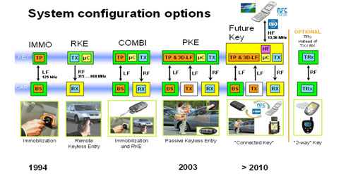

汽车安全与防盗最初的电子化开始与1994年的引擎防盗(IMMO),NXP(当时的飞利浦半导体)作为第一家半导体公司把RFID的电子标签技术成功的应用于汽车电子引擎锁:通过汽车与钥匙间的125kHz的无线通讯实现电子身份识别,来判断启动汽车引擎。这一技术极大的提高了汽车的安全性,很快就在欧洲以及北美地区广泛应用,并在短短几年时间内使欧洲的汽车失窃率大幅降低了90%,因而成为整个欧洲的汽车标准配置。这之后,遥控钥匙(RKE)的出现为人们带来了很好的用户体验,满足了人们对便利性及舒适性的要求,但由于其射频单向通讯的技术限制,在安全性上有其自身的不足。NXP适时推出的集成方案 (Combi)把引擎防盗和遥控钥匙合二为一,既提高了系统的安全性,又降低了整个钥匙的成本,逐渐替代独立的遥控钥匙成为欧美日市场上的主流方案,当然,在射频通讯上其依然保留单向通讯,安全性并没有本质的提高。
2003,NXP推出的无钥匙系统(PKE 或称PEPS)成功商用,彻底改变了整个系统并带来了全新的用户体验:车主在整个驾车过程中都完全不需要使用钥匙,只需要随身携带。当车主进入车子附近的有效范围时,车子会自动检测钥匙并进行身份识别,如成功会相应的打开车门或后备箱;当车主进入车内,只需要按引擎启动按钮,车子会自动检测钥匙的位置,判断钥匙是否在车内,是否在主驾位置,如成功会发动引擎。千万不要小看这个小小的改变,它在简化你生活的时候发挥着巨大作用。而无钥匙系统绝不仅仅是带来了舒适与方便,其在安全性方面也有了本质的提高,通过低频和射频的双向通讯,汽车与钥匙之间可以完成复杂的双向身份认证,在安全性方面与引擎防盗类似,要远好于传统的遥控钥匙。从2003年BMW7成功量产无钥匙系统开始,全球市场用了两到三年的时间推广普及这一技术,目前,几乎全球每一个主流车厂都有应用 NXP产品的无钥匙产品,覆盖中高端的车型,甚至是低端车型。接下来我们就一起看一下这一技术到底是如何实现的:

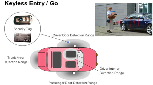

如图所示,无钥匙系统共需要检测判断三种区域:灰色的车外区域,淡粉色的车内区域以及灰白色的主驾位置。其中灰色的阴影区包括三部分,分别表示主驾,副驾,后备箱的车门控制的有效区域,当车主带着钥匙进入这一位置时,车子跟钥匙间就可以建立起有效通讯,通过低频信号的场强检测,车子可以判断出钥匙的相应位置,由此决定打开对应的车门。淡粉色的车内区域是整个PKE系统设计的难点,要精确的判断钥匙是否在车内,来决定车门状态以及发动机是否可以启动。在一些高端车型的设计中还会检测灰白色的主驾区域,钥匙是否有效,主驾位置是否有人,避免诸如儿童误操作导致的引擎启动;另外还可能包括后备箱内区域的检测,为防止钥匙被误锁入后备箱。综上所述,我们可以发现在无钥匙系统中,区域检测是一个非常重要且区别于以往各种汽车安防产品的技术,因而区域检测的精度就成为衡量一个无钥匙系统好坏的重要参数。目前市场上主要有两种相应技术,其一是通过调节低频信号灵敏度强弱来根据通讯是否稳定进行模糊判断,其精度有限但实现方便;其二是基于接收低频信号的强度检测来判断, 即RSSI(Received Signal Strength Indication),根据低频信号的大小来计算钥匙与车内低频天线的相对距离,通过多根低频天线交叉覆盖范围,精确定位钥匙的具体位置。NXP的产品全部采用第二种技术,为达到比较理想的性能参数,我们提供了最小1mV的信号灵敏度,并且采用12bit的ADC,通过多点采样平均来消除噪声干扰,可以实现高达2cm的车内车外检测精度,目前,通常车厂要求的车内车外检测精度为5~10cm。

图2:无钥匙系统共需要检测判断三种区域
