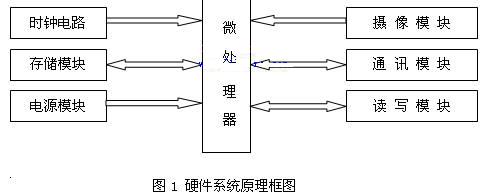

2.3.1 硬件系统结构框图
如图1所示:
系统采用单片机作为核心处理器,摄像模块的主要功能是在考勤的同时进行电子摄像;通讯模块主要进行考勤数据的通讯处理;读写模块对非接触式智能卡进行读写操作;时钟电路即提供时钟功能;存储模块主要是对主要数据进行存储和缓存;电源模块对整个系统提供合适、稳定的电源。

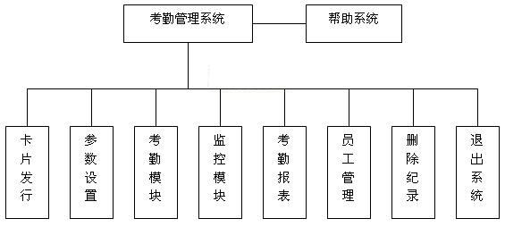

2.3.2 软件功能模块图
如图2所示:
如图2所示,系统包括九个主要模块:卡片发行模块的主要功能是注册用户,对新卡进行初始化,将持卡人的基本信息写入卡片;参数设置主要负责修改考勤系统的各个功能模块的默认设置,如设置考勤参数,处理特殊考勤等;考勤模块负责用户考勤时对卡片的读写;监控模块即在考勤的同时进行电子摄像;考勤报表的主要功能是用户统计考勤数据,如日报表,月报表,出勤明细,出勤统计等;员工管理主要对员工的信息进行管理,并负责请假,销假等功能;删除记录负责对退休,离开公司等用户进行记录删除;退出系统负责安全,稳定的退出系统;帮助系统则提供本系统的相关帮助,使用户更加方便的使用本系统。
