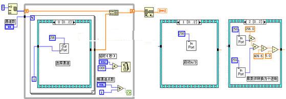

1、直接用LabVIEW的 In Port , Out Port图标编程
LabVIEW的Functions模板内Adevanced \ Memory中的In Port 、Out Port 图标,与_inp、_outp功能相同,因此可用它们画程序方框图, 设计该A/D插卡的驱动程序。N个通道扫描,各采集n点数据的LabVIEW程序方框图如图1所示。图中用LabVIEW的计时图标控制扫描速率。
图1 N个通道扫描,各采集n点数据的程序方框图
显然,若采样速率要求较低,这不失为最方便、直观的方法,而且可随画随改。
