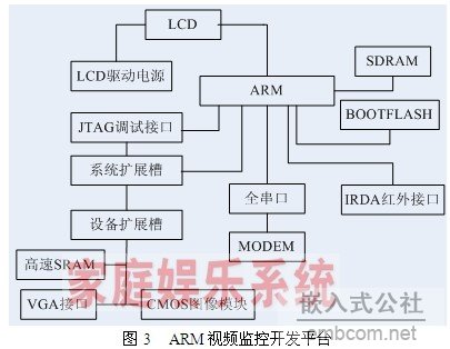

2.1 ARM视频监控平台
如图3所示为视频监控应用系统的开发平台。ARM的系统扩展槽和设备扩展槽,用于为ARM系统添加如以太网接口、海口数据存储接口和PCMCIA等接口,或者用于其他的功能开发板,为ARM系统扩展了CMOS图像获取功能和VGA显示功能。
其中,VGA接口是通过电阻网络实现4096色彩色显示。与SRAM访问相关的寄存器有:SDRAM控制寄存器、读地址低16位、读地址高16位、读出数据寄存器、写地址低16位、写地址高16位、写入数据寄存器;与CMOS图像采集有关的寄存器有CMOS采集控制寄存器、CMOS采集状态寄存器;与VGA显示有关的寄存器是VGA显示控制寄存器。它具有以下特点:
(1)实时性好,能满足数据采集和数据处理的实时性要求。
(2)性价比高,在满足要求的情况下,系统成本应尽量低。
(3)可控性好,能够实现远距离控制和数据传输。

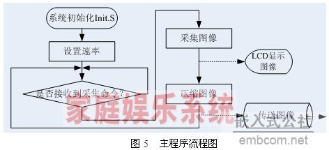

    3 监控系统软件设计
    如图5所示是ARM主程序流程图。ARM处理器获取图像信息,执行压缩程序,压缩后的文件通过公共电话线路传递到监控主机端。由于系统采用相同的图像分辨率和常量表,所以文件头都相同。为了减少传输数据量,不传送文件头,文件头在监控主机端由软件自动添加。
    本 系统还使用调制解调器通过公共电话网来简历远程数据连接,在远程图像监控终端处的调制解调器处于待命状态,它使用“ATS0=3&D0W& amp;W1”命令设置为自动应答方式,在3次振铃后自动摘机,经历“数据风暴”以后与主叫方建立连接。监控中心的调制解调器由监控软件控制拨号建立连接 或者挂断连接。
    数据连接建立好后ARM会收到“CONNECT”字符串,表明通信线路连接成功,此时就可以像使用普通串口一 样使用调制解调器建立的远程数据连接。ARM接收到从监控中心发来的采集命令后,依次完成图像采集、压缩处理,然后通过串口以ASCII码形式直接发送图 像数据到监控中心,完成一次操作后等待下一个采集命令。
    在应用中需要从MODEM接收图像数据,并将它加上文件头以标准 JPEG图像或MPEG视频格式存储于本地硬盘上。在对话框相应位置还要显示出刚接收的图像,这就需要相应的解码程序,可以不需要自己编 写,Windows操作系统包含对JPEG或MPEG格式的支持。MsCOMM控件是Microsoft 通信控制器6.0,它包含在VC 6.0中。通过MsCOMM控件可以方便地访问PC的串行通信口。对MODEM的访问是通过串口实现的,外置的MODEM通过真正的PC串口连接,内置的 MODEM则通过一个虚拟串口来进行控制。
