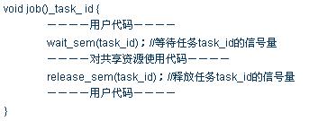

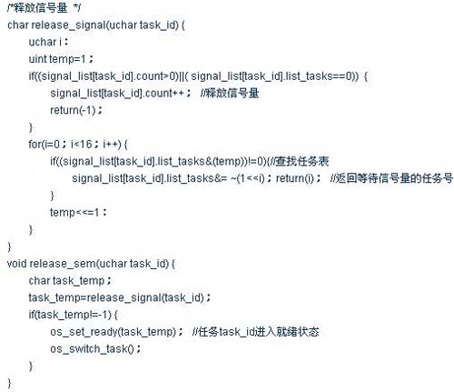

在RTX51 full中可以利用信号量很好地实现对共享资源的操作,也可以把这种思想应用到RTX51 TINY中;而在RTX51 TINY中不支持信号量,这就要求用户自己定义信号量及其操作过程。以下是部分代码:
有了以上几个函数的定义和实现,就可以应用等待信号量和释放信号量来完成对共享资源的独占。例如:
应用信号量来实现共享资源的使用,不用禁止时间片轮转和关闭T0中断,可以有效地实现对共享资源的独占;但增加了代码,等待和释放信号量花费了一定的时间,在具体应用中要视情况而定。
