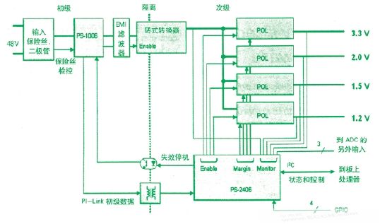

在一个采用中间总线(IB)和电源管理的典型48V电源系统中,一个单砖式转换器产生中间总线电压,此电压?入大量POL转换器,POL提供每个低电压输出轨。砖式转换器也保持与48V输入电路隔离(见图1)。
图1 典型的电源系统框图

PotentiaSemiconductor公司的PS-1006电源管理器件可用在48V初端处理输入起动限制、起动和关闭控制。另一个电源管理器件PS2406用在次端,控制起动定序和输出电压调节,并为过压和欠压条件提供失效保护。这种专用数字电源管理器件比通常采用的模拟方法或通用微控制器或PLD方法要优越得多。
PS2406可以实时控制所有输出轨电压,其内部逻辑可以保护起动和关闭,在所有条件下跟随所要求的时序。定序不依赖于电源转换器起动时间或时间延迟电路。内锁定起动阀值,防止使能一个轨直到前一个轨已正确地开始为止。失效管理逻辑确保失效发生后,但余下的轨仍然按时序关闭。

PS-2406的I2C接口允许板控制器实时读所有输出电压,这能全面地实现电源系统监视。假若需要,可以增加电流分路,通过I2C接口可进行输出电流测量。当PS-1006用于初端管理时(图1),也可以通过次端I2C接口控制初端状态。PS-1006可以测量初端参量和通过隔离的PI-Link接口向PS-2406报告状态。这些参量包括输入电压、输出电流、保险丝状态、输入过压和节电。
