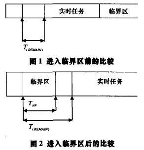

如图1、图2所示,当进程进入临界区之前,它比较自身的平均执行时间T(NP)和T(REMAIN)的值,当T(NP)≤T(REMAIN)的时候,进程才被允许进入临界区,否则进程进入工作队列等待下一次判断。
