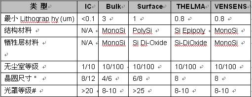

ST目前在进行量产的微加工制程有THELMA和VENSENSE两种,均属于体型和表面型微加工技术的混合性制造技术。
THELMA全称为Thick Epitaxial Layer for Microgyroscopes and Accelerometers,主要适用于加速度传感器、陀螺仪及迈克风等高效能和低成本的运动传感器。THELMA制程从标准的硅晶圆开始,其上会有第一层做为隔离的氧化物层(约2微米)。接着会沈积一层互连用的多晶硅层,以及第二牺牲氧化层(约2微米);再在这层中负责作为固定机构的支持端及移动机构的固定端(Anchor)的个别点上进行蚀刻,以产生孔洞。随后一个较厚的垒晶层(约15微米)会在其上生成,再以一片光罩来对这一层进行蚀刻,以产生兼具移动和固定单元的结构。 最后,这一结构下方的牺牲氧化层会以等向性蚀刻(Isotropic Etching)方式被去除,以使移动单元成形。为降低或消除由湿度或空气密度变异而产生的效应,进而影响此元件的共振频率,此结构附近的开放空间充满了空气,通常是干燥的氮气。第二片晶圆会紧接着被黏合到第一片之上,以保护微小的机构在进行射出成形(Injection Molding)程序时施以的高压下也不会受到破坏。
表一 CMOS、体型、表面型、THELMA、VENSENS微加工制程的比较
VENSENSE为Venice Process for Sensor的缩写,可实现非常小型化的压力传感器。其也由一片标准硅晶圆开始,其结果与采用体型微加工的晶圆黏结制程的结果颇为相似,专属的干式和湿式硅蚀刻混合步骤可以生成单晶硅层,并在其上形成一层厚度小于3微米的牺牲层,结构层的厚度可以达到20微米。但与体型微加工相比,VENSENSE能制出更薄、更小和机械性能更稳定的芯片;此外,孔隙的密合并不需要任何晶圆与晶圆间的黏结,因此密合连结的可靠性更高。
由于单晶硅具有极佳的电子特性,通过布植(Implantation)或扩散(Diffusion)等制程可以将稳定可靠的电阻整合进结构层中。接着这些电阻会和一个铝质金属层相连,实现惠斯通电桥(WheatSTone Bridge)的四个分支。此金属层接着被标准的绝缘体,如Silicon-Oxynitrid等,所覆盖,以提供对外部腐蚀性药剂的保护能力。因电桥具有极佳的单晶硅层压阻特性,因此对压力的改变相当敏感。
