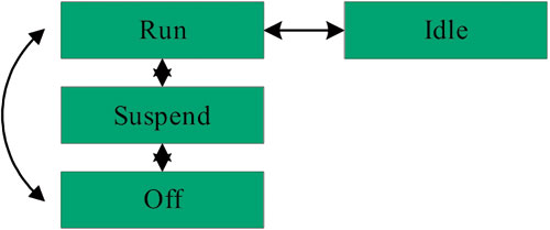

从8位单片机到32位高性能处理器,都在一定程度上支持电源管理功能。例如处理器支持多种电源状态,如图1所示。
系统电源状态转化
系统在运行态(Run)时,设备全部正常工作。在空闲态时,处理器按照特定的模式,进行相应的节能。在挂起状态下,处理器挂起,主存储器运行在节能的自刷新模式,只有功耗管理电路、唤醒电路继续工作。现有的单片机、ARM等32位RISC处理器一般都支持以上模式,下面分别加以介绍。

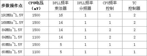

例如以TI的 OMAP1610(ARM926E核)处理器为例,内部可以调节参数包括:CPU电压,DPLL频率控制,CPU频率控制,交通控制器(TC),外部设备控制器,DSP运行频率,DSP MMU频率,LCD刷新频率。通过定义操作点(Operation Points,OP)数据结构来抽象表示频率、电压等能耗级别,如表3所示。
表3 OMAP1610操作点参数
其中,192MHz-1.5V操作点参数1500表示OMAP3.2核心电压1500mV;16表示DPLL频率控制12MHz晶振输入倍频16倍;1表示分频为1;1表示OMAP3.2核心分频为1(所以它运行在192MHz);2表示TC(交通控制器)分频为2(所以它运行在96MHz);如果使用TI的DSP代码,则后四个参数为不可控,均使用默认值。

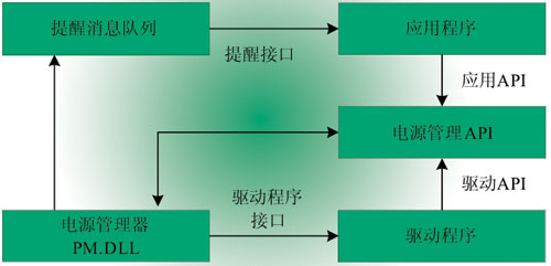

  • Windows CE电源管理器PM.DLL直接与设备管理器Device.exe链接,并支持三个接口:
  • 驱动程序接口:被需要进行电源管理的设备的驱动程序使用。
  • 应用程序接口:被需要利用电源管理的应用程序使用。
  • 提醒接口(Notification):被需要接受电源事件提醒的应用程序使用。
电源管理器直接或间接地与应用程序和驱动程序交互。电源管理器与驱动程序主要通过驱动程序接口进行交互,与应用程序通过API和提醒接口进行交互,如图3所示。

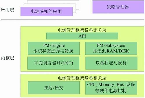

Linux标准内核标准电源管理有ACPI、APM等机制。这些机制依赖于PC机的BIOS功能实现。嵌入式系统一般都没有实现BIOS支持,对其能耗管理机制需要进行其他定义。消费类电子产品联盟—CELF对能耗管理作了定义,其框架如图4所示。
图4 CELF电源管理规范
CELF的能耗管理框架分为内核层和用户层。内核层又划分为体系结构无关层和体系结构相关层。体系结构相关层主要提供可管理硬件支持,例如处理器电压和运行频率调节,各种总线运行频率管理,设备的关断管理等。内核体系结构无关层在体系结构相关层的基础上为用户层提供APIs,进行各种能耗管理功能的支持。它包含一个能耗管理(PM)引擎,根据系统任务负载选择系统运行状态;提供能耗管理的挂起和恢复方法;提供VST技术,通过估计下次准确唤醒时间来确保在进入深度睡眠时,不被原来固定时间产生的定时器中断唤醒;还包含了各种外部设备关闭/开启的操作逻辑。
用户通过编制具有一定智能的管理策略驻留程序,利用系统提供的能耗管理机制,进行有效的系统能耗管理。

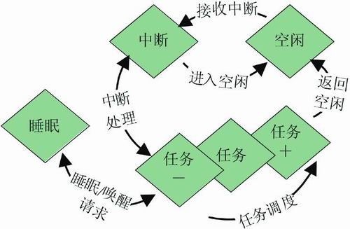

如图5所示,系统无任务时进入空闲,可被中断唤醒,处理完后重新进入空闲或者回到任务态。如果系统被挂起到RAM中,进入深度睡眠。可以关闭除了中断控制器和唤醒源之外的所有设备,实现最大限度地省电。根据运行时不同的任务负载,系统应该有对应的不同电源级别。如图示中的任务、任务-、任务+等代表电源需求的状态。在完成任务的同时,进行最大化的节能。
