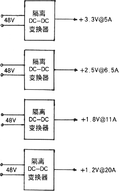

分布式电源架构
分布式电源架构(Distributed Power Architecture,PDA)是基站用的第一代电源架构。PDA的一个实例示于图1。这种电源架构对每个电压轨用隔离(砖式)电源模块提供。当电压轨有限时,PDA工作良好,但每增加1个电压轨,其成本和PCB面积都显著增加。电压轨时序也是困难的,需要增加外部电路来解决电压轨时序,这也会增加成本和板面积。

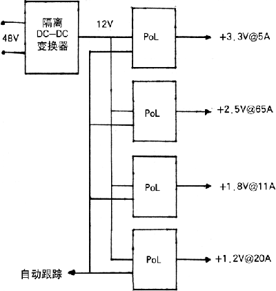

为了克服DPA尺寸大和成本高的缺点,第二代系统采用中间总线(Intermediate Bus Architecture,IBA)架构。中间总线架构有固定电压(fixed voltage)IBA,非稳压(unregulated)IBA和准稳压(Quasi-regulated)IBA几种架构。图2所示的固定电压IBA采用单个隔离砖式电源模块和很多非隔离负载点(Pol)DC/DC变换器。Pol可以是电源模块(如TI公司的PTH系列),也可以是分立的降压变换器。隔音变换器的输入电压范围(36"75V或18"36V)与第一代相同。它所产生的中间总线电压稳定到3.3V,5V或12V。中间总线电压选择取决于系统设计师。这种设计的好处是:较小的PCB面积、较低的成本和较容易的电压时序(由于有自动跟踪特性)。这种电源架构使效率降低,每个电压需要两次变换。

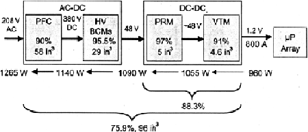

分比式电源架构(Factorized Power Architecture,FPA)采用3个灵活的单元来重新规定每个变换级的范围,使得电源密度和效率都比较高。第1个单元是总线变换器模块(BCM),这是1个窄范围输入、非稳压、高效率总线变换器,它采用ZCS-ZVS正弦幅度变换器(SAC)提供隔离和电压变换。有高电压(高达384V)和中电压(48V)输入两个版本。FPA的第2个单元是预调器模块(PRM),这是1个高效率升压一降压变换器。FPA的第3个单元是电压变换模块(VTM),它与PRM组合在一起提供低电压输出(如需要可低到0.82V)。FPA单元为电源系统设计提供更大的灵活性、伸缩性和更高的效率(图3)。就尺寸而言,工作在3.5MHz有效频率的SAC,对于高电源变换在小封装中采用平面磁性元件,这种结构使功率密度大于1000W/in3。

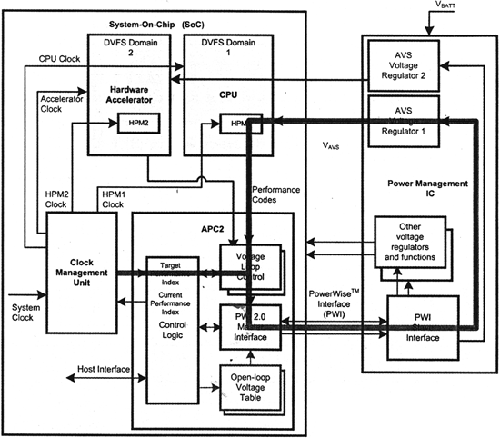

APC(先进的电源管制器)靠动态或表态管理电源电压和漏电流,使SoC(系统芯片)能耗最佳化。采用两种技术:DVS(Danamic Voltage Scalling)和AVS(Adaptive Voltage Scalling)来管理SoC电源电压。APC适用两个软IP版本:APC1和APC2。APC1设计用于单SoC;APC2设计用更复杂SoC电源管理架构,支持个并行电压和时钟。APC2在内部共享电压域时具有控制多个独立时钟域的能力,这种能力特别重要,这可允许低功率工作。PWI2.0总线接口可使APC2连接到多个外设器件或另外SoC。图4示出采用APC2的双域SoC系统架构。SoC由两个主要逻辑单元(硬件加速器和CPU)组成。在每个电压域内有1个用于AVS控制的硬件性能监控器(HPM)。时钟管理单元为电压域和HPMs提供时钟信号。APC的4个主要功能单元示于APC2单元内。控制逻辑单元提供主接口(AMBA-APB)、CMU接口和中断管理服务。环路控制器管理AVS模式中的电压缩放。为DVS支持提供每个电压的频率—电压表。PWI2.0主机连接SoC到PMIC和其他外设。
图4 采用APC2的双域SoC系统架构
