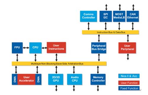

在基于Altera的灵活MCU应用中,Nios?II嵌入式处理器采用的是具有32位独立地址和数据总线的标准RISC架构。两条总线都通过独立缓存操控,且可连续独立地接入总线系统。最后,由系统架构师决定对程序和数据是采用独立的存储空间还是共享存储器。Nios?II嵌入式处理器内置有一般处理器都有的许多功能单元,但参数设置决定其特性。例如硬件乘法器、桶式移位器以及硬件除法器可作为选配功能。指令和数据缓存也一样,其容量可以不同,或被彻底排除在外。
总线架构
MCU通常采用单总线架构,其中有个仲裁器用于监控作为分布式资源的总线。由于作为系统中心资源的总线将迅速成为瓶颈,这种架构存在严重的缺陷。为此,在更新的系统(特别是系统级芯片实现)中已采用多层总线架构,其中各条总线是并行工作的。目前的FPGA总线架构情况基本相同。区别在于:在其它多层总线实现中,采用的层数是静态的;而FPGA总线构建方法可按需选择层数。
当考虑电磁兼容性(EMC)和功耗问题时,有时使一种外设模块工作于与整个系统其余部分不同的频率会带来额外的好处。例如,使存储器接口工作在更快速度(而系统其余部分工作在较低时钟速率)将相应缩短存储器访问时间。另一种情况是在较低时钟频率足够用的地方整合多个模块。
为满足EMC或功耗要求,采用诸如SOPC Builder等高级系统设计工具可以很容易将这些部件与系统内以很高频率工作的那些部件分离。这种工具可以自动生成同步这些不同时钟域所需的逻辑,设计师只需指明在一个给定时钟域都运行着哪些模块。

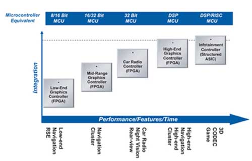

灵活MCU概念中的最后步骤是ASIC开发。一旦建造并测试完原型系统,则可着手将设计转换为结构化ASIC。例如,若采用Altera器件,则设计立即被转换为HardCopy?结构化ASIC器件。与其它结构化ASIC不同,采用这种设计流程无需重新进行设计综合或花费额外的验证周期,因为这些器件采用与其FPGA器件相同的构建模块。
采用这种结构化ASIC流程提供的快速周转时间能让设计师快速确认FPGA逻辑,从而实现快速、低成本的转换。
灵活MCU小结
下一代汽车电子系统需要高度专用、成本优化的器件以满足市场需求。考虑到先进工艺技术开发成本的急剧增长,传统MCU的特殊化工作不再具有商业意义。
功能丰富且面向广泛应用市场的器件常常因太过昂贵而没有出路。取而代之的是灵活MCU概念,通过实现FPGA原型,它能为特定应用开发正确合适的MCU。验证、软件开发和现场测试可以在设计完成后立即进行,甚至可以并行进行。
为进行批量生产,FPGA设计可以被直接映射为一个结构化ASIC,无需重新综合或额外验证。采用上述方法创建针对应用优化了的汽车MCU与目前使用固定功能MCU的方法相比,所需时间要短得多,成本也低得多。
图1:这种汽车信息娱乐平台具有多个子系统以及可扩展的接口与功能。
图2:FPGA到ASIC整合之路使MCU的性能和特性得以显著提升(下方X轴)。
