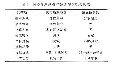

表1对新一代网络播放终端与独立播放机进行了比较。
为了实现网络远程控制播放,多媒体播放终端必须具备以下功能:1)连接服务器:启动后,自动连接远程服务器;2)定时通信:定时与服务器进行握手通信;3)日志管理:记录终端运行状态,形成日志文件,定时向服务器反馈日志信息;4)远程接受任务并按要求执行:随时接受中心/分中心发送的任务,任务内容包 括:定 时自动开关机、定时自动下载播放文件、定时播放指定的媒体文件;5)支持多种视音频和图片格式,播放质量达到DVD级画质及音质要求;6)可监控各区域播放工作状态;7)多种视频输出接口,可外接LCDLED,PDP等多种显示终端;8)支持远程软件升级。

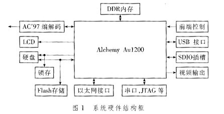

系统的硬件结构框图见图1。
2.4 模块设计
系统主要由处理器、内存、启动ROM、硬盘、LCD屏、外围扩展接口等部分构成。
Au1200处理器最高可支持DDR2-533内存芯片,系统内存采用2片三星的DDR-266 SDRAM,型号为K4H510838E-TLAA,总容量为128 Mbyte。启动系统固化在Flash存储器中,Au1200通过静态总线控制Flash存储器,由于地址总线只有15位,需加入1片锁存器来锁存地址信号。由于系统是一个下载播放系统,多媒体文件的存储采用普通微硬盘。

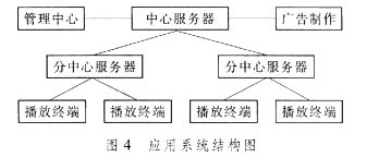

本设备主要应用是基于网络的广告播放系统,该系统由四部分组成:播放终端、中心服务器、分中心服务器和管理中心,其系统网络结构如图4所示。

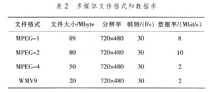

将本播放终端接入图4所示的应用系统中,对几个不同大小、不同格式的多媒体文件进行下载播放,得到测试结果如表2所示,证明系统设计符合实际使用要求。
