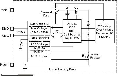

图1展示了电池包内电池管理的单元方框图,其组成包括了电量计集成电路(IC)、模拟前端电路(AFE)、独立的二级安全保护电路。
图1. 电池管理单元
电量计电路设计用于精确的指示可用的锂离子电池电量。该电路独特的算法允许实时的追踪电池包的蓄电量变化、电池阻抗、电压、电流、温度以及其它电路信息。电量计自动的计算充电及放电的速率、自放电以及电池单元老化,在电池使用寿命期限内实现了高精度的电量计量。例如,一系列专利的阻抗追踪电量计,包括bq20z70,bq20z80以及bq20z90,均可在电池寿命期限内提供高达1%精度的计量。单个热敏电阻被用于监测锂离子电池的温度,以实现电池单元的过热保护,并用于充电及放电限定。例如,电池单元一般不允许在低于0℃或高于45℃的温度范围内充电,且不允许在电池单元温度高于65℃时放电。如检测到过电压、过电流或过热状态,电量计IC将指令控制AFE关闭充电及放电MOSFET Q1及Q2。当检测到电池欠压(under-voltage)状态时,则将指令控制AFE关闭放电MOSFET Q2,且同时保持充电MOSFET开启,以允许电池充电。 AFE的主要任务是对过载、短路的检测,并保护充电及放电MOSFET、电池单元以及其它线路上的元件,避免过电流状态。过载检测用于检测电池放电流向上的过电流(OC),同时,短路(SC)检测用于检测充电及放电流向上的过电流。AFE电路的过载和短路限定以及延迟时间均可通过电量计数据闪存编程设定。当检测到过载或短路状态,且达到了程序设定的延迟时间,则充电及放电MOSFET Q1及Q2将被关闭,详细的状态信息将存储于AFE的状态寄存器,从而电量计可读取并调查导致故障的原因。
对于计量2、3或4个锂离子电池包的电量计芯片集解决方案来说,AFE起了很重要的作用。AFE提供了所需的所有高压接口以及硬件电流保护特性。所提供的I2C兼容接口允许电量计访问AFE寄存器并配置AFE的保护特性。AFE还集成了电池单元平衡控制。多数情况下,在多单元电池包中,每个独立电池单元的电荷状态(SOC)彼此不同,从而导致了不平衡单元间的电压差别。AFE针对每一的电池单元整合了旁通通路。此类旁通通路可用于降低至每一单元的充电电流,从而为电池单元充电期间的SOC平衡提供了条件。基于阻抗追踪电量计对每一电池单元化学电荷状态的确定,可在需要单元平衡时做出正确的决策。

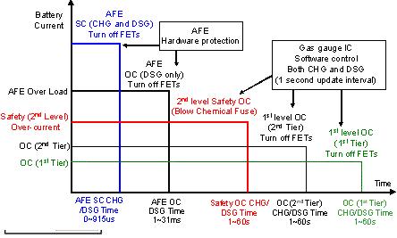

具有不同激活时间的多极过电流保护限(如图2所示)使得电池包保护更为强健。电量计具有两层的充电/放电过电流保护设定,而AFE则提供了第三层的放电过电流保护。在短路状态下,MOSFET及电池可能在数秒内毁坏,电量计芯片集完全依靠AFE来自动的关断MOSFET,以免产生毁坏。
图2. 多级电池过电流保护
