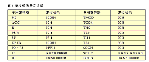

单片机的复位是靠外部电路实现的,在时钟电路工作后,只要在单片机的RST引脚上出现24个振荡脉冲(2个机器周期)以上的高电平,单片机就实现初始化状态复位。为了保证系统可靠的复位,在设计复位电路时,要使RST引脚保持10ms以上的高电平。只要RST保持高电平,MCS-51单片机就循环复位;当RST从高电平变为低电平以后,单片机就从0000H地址开始执行程序。在复位有效期间,ALE、PSEN、P0、P1、P2、P3口引脚输出高电平,即使准双向口皆处于输入状态,并将07H写入栈指针SP(即设定堆栈底为07H)。同时,将程序计数器PC和其余的特殊功能寄存器清零(不定的位除外)。复位不能影响单片机内部的RAM状态,但上电复位时,由于是重新供电,RAM在断电时数据丢失,上电复位后为随机数。复位后单片机的初始复位状态如表1所示。
