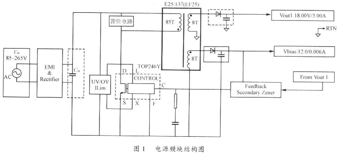

本文以电动冲击钻的充电电源电路设计过程为例,讨论开关电源的电磁干扰源和电磁兼容性设计内容。
1 开关电源的电磁干扰源
本电源采用美国Power Integrate(PI)公司TOPSwitch GX246Y集成电源模块。该模块将高电压功率MOSFET、脉宽调制控制、故障保护以及其他的控制电路集成在单片CMOS芯片上,属于低成本、高灵活性的智能功率开关,具有如下突出特点:
(1)外部可编程精确限流;
(2)更宽的占空比使得输出功率更大,输入电容减小;
(3)具有欠压、过压保护功能;
(4)输入电压前馈技术缩小了最大占空比Dmax,抑制了脉动纹波,并在输入线电压较高时限制Dmax;
(5)频率抖动功能减少了电磁干扰以及相应的滤波器损耗;
(6)l32 kHz的开关频率减少了变压器的尺寸,从而减小了电源的尺寸;
(7)空载时可降低工作频率,使输出电路无需加假负载,降低了能量损耗。
利用PI公司提供的PI Expert软件做成的电源模块结构图如图1所示。
该电路首先将工频电流整流成为直流,再通过高频变压器把原边的电压耦合到副边,输出+18V/3A的电压和电流。TOPSwitch GX246Y根据反馈回路信息控制开关的开合,调整占空比,使电源获得稳定可靠的输出。

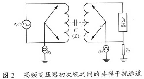

1.3 高频变压器初次级之间分布电容引起的共模传导骚扰
高频变压器是开关电源中实现能量储存、隔离、输出、电压变换的重要部件,可惜的是它的漏感和分布电容对电路的电磁兼容性性能带来不可忽略的影响。漏感的影响在开关电路的电磁干扰问题上已经讨论。共模干扰是一种相对大地的干扰,所以不会通过变压器“电生磁和磁生电”的机理来传递,而必须通过变压器绕组间的耦合电容来传递。而在开关电源的高频变压器初次级之间存在着分布电容是个不争的事实。用一个装置电容(装置对地的分布电容)来与整个开关电源等效,就得到了如图2所示的干扰通道。
共模干扰通过变压器的耦合电容,经过装置电容再返回大地,就得到一个由变压器耦合电容与装置电容构成的分压器。共模电压就按照分压器中电容量的大小来分压,分到的电压为
式中:Z为绕组间的耦合阻抗;Z2为负载对地的等效阻抗;e1为初级干扰(共模电压);e2为次级干扰(共模电压)。

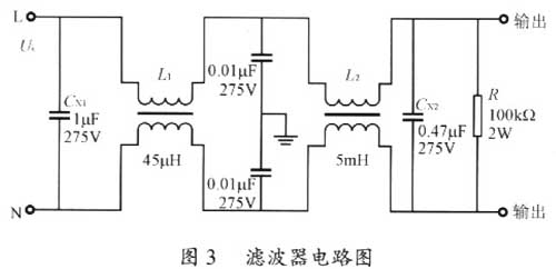

采用适当的EMI滤波器,可以很有效地抑制交流电源输入端的低频段差模骚扰和高频段共模骚扰。在EMI滤波器(如图3所示)中,差模电容Cx用来短路差模噪声电流,而中间连线接地的共模电容Cy则用来短路共模噪声电流。共模扼流圈L(电感)是由两股等同并且按同方向绕制在一个磁芯上的线圈组成。当负载电流流过共模扼流圈时,串联在火线上的线圈所产生的磁力线和串联在零线上线圈所产生的磁力线方向相反,它们在磁芯中相互抵消。因此,即使在大负载电流的情况下,磁芯也不会饱和。而对于共模干扰电流,两个线圈产生的磁场是同方向的,会呈现较大电感,从而起到衰减共模干扰信号的作用。

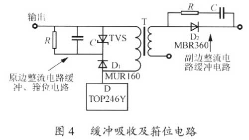

2.2 利用吸收及箝位电路
开关管或二极管在开通和关断过程中,管中产生的反向尖峰电流和尖峰电压,可以通过缓冲和钳位的方法予以克服。缓冲吸收电路可以减少尖锋电压的幅度和减少电压波形的变化率,这对于半导体器件使用的安全性非常有好处。与此同时,缓冲吸收电路还降低了射频辐射的频谱成分,有益于降低射频辐射的能量。箝位电路主要用来防止半导体器件和电容器被击穿的危险。兼顾箝位电路保护作用和开关电源的效率要求,TVS管的击穿电压选择为初级绕组感应电压的1.5倍。根据TopSwitch的使用指导,选择RCD和TVS结合的方式来抑制电磁干扰,如图4所示。
当TVS上的电压超过一定幅度时,器件迅速导通,从而将浪涌能量泄放掉,并将浪涌电压的幅值限制在一定的幅度。在开关管漏极和输出二极管的正极引线上可串联带可饱和磁芯线圈或微晶磁珠,材质一般为钴(Co),当通过正常电流时磁芯饱和,电感量很小。一旦电流要反向流过时,它将产生很大的反电势,这样就能有效地抑制二极管D2的反向浪涌电流。

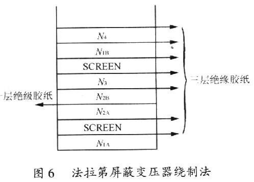

屏蔽是抑制开关电源辐射骚扰的有效方法,而隔离变压器是共模噪声的另一个主要来源。如图5所示,变压器主要的寄生参数为:漏感LK,绕组间电容CR,交叉耦合电容CTc变压器绕组间的交叉耦合电容为共模噪声流过整个系统提供了通路。
在变压器的绕制过程中采用法拉第屏蔽(Faraday shield)来减小交叉耦合电容。法拉第屏蔽简单来说就是用铜箔或铝箔包绕在原边绕组和副边绕组之间,形成一个静电屏蔽层隔离区,并接地,其中原边绕组和副边绕组如图6所示交错绕制,以减小交叉耦合电容。
图6中N1A、N1B是原边绕组,分两次绕;N2A、N2B是副边绕组;N3、N4分别是辅助绕组;SCREEN为铜箔屏蔽。安规上一般要求散热器接地,那么开关管漏极与散热器之间的寄生电容就为共模噪声提供了通路,可以在漏极和散热器之间加一铜箔或铝箔并接地以减小此寄生电容。

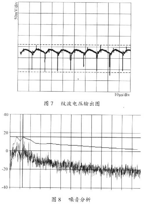

3 试验结果
经过以上电磁兼容性设计,开关电源的输出电压调整率△V0/V0=O.12/12=l%,达到了预期设计要求。图7是纹波电压输出图,图8是其工作时的噪音分析图。
