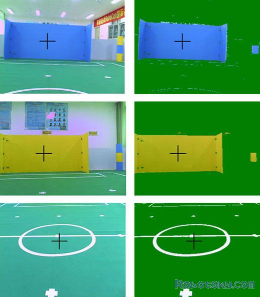

机器人视觉系统主要是利用颜色、形状等信息来识别环境目标。以机器人对颜色的识别为例:当摄像头获得彩色图像以后,机器人上的嵌入计算机系统将模拟视频信号数字化,将像素根据颜色分成两部分:感兴趣的像素(搜索的目标颜色)和不感兴趣的像素(背景颜色)。然后,对这些感兴趣的像素进行RGB 颜色分量的匹配。为了减少环境光强度的影响,可把RGB颜色域空间转化到HIS颜色空间。
在足球机器人的彩色视觉系统中,程序是根据贴在机器人小车顶上的色标来识别机器人是属于哪一队,以及是几号队员的。由于在每个机器人小车顶上有两种颜色的色标,分别是队标和队员标。因此,识别工作的第一步是把图像中的每一个像素,根据颜色分类到一组离散的色彩类中。

在确定阈值时,首先通过采集样本进行训练,从而得到预定的几种颜色在YUV空间的分量的上下阈值,如图2所示。
当一个待判定的像素在色彩空间中的位置落在这个长方体中时,就认为该像素属于要找的颜色,从而完成对图像颜色的识别。在Y空间中,Y值表示亮度,因它的变化很大,所以只考虑了U和V的值,在进行颜色判断时,首先分别建立U、V的阈值向量。

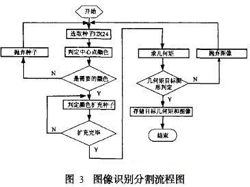

在颜色识别后进行图像分割,在图像分割中采用了种子填充算法,其整个种子的填充是和像素点的颜色同时进行的,一开始不是对所有的像素进行处理,而是分块进行的。当中心点是所要识别的颜色时,就以这个点为种子向四周扩散,并判定周围像素点的颜色,直到填满整个块。
