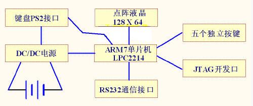

3 硬件设计
掌心键系统硬件结构如图3-1所示。硬件以PHILIPS公司含ARM7核的LPC2114单片机为中心,具有背光、黑白128X64点阵LCD屏,五个独立式多功能按键,配有PS2接口。
图3-1系统硬件结构图
电源来自PS2键盘接口,或电池,5V电源经过LM1117-3.3和LM1117-1.8稳压后供给各部分电路。显示部分选用COG的128X64点阵黑白LCD液晶,以I/O方式接入LPC2114单片机,LCD用来提示各种状态,以及输入的信息,亦用于脱机录入的信息显示。MAX3232构成RS-232串行通信接口,实现掌心键与PC机之间资料相互传送。五个独立按键都以外部电平中断方式输入,没有按键时,系统进入节电状态,只有按键时系统才短时工作,在脱机状态下工作时,电池供电的节电问题显得非常重要。设置蜂鸣器是为了协助提示按键操作。而JTAG接口是保留给软件开发和升级时使用。
正确检测掌心键的按键操作是硬件设计的重点。普通按键检测时,可以用软件方法处理按键机械抖动问题,程序过滤按键前后20ms时间即可解决抖动。而掌心键是多个键组合按下实现单PC键,不但要对每个按键去抖动,还要解决多键同时按下的时间差问题。刚开始使用掌心键时,操作速度较慢,随着使用时间的延长,按键速度越来越快,这样就有一个熟练的过程。为此,将去抖动的时间设成可配置的,设为JitterTime,当有操作时,保持JitterTime时间键Kn没有变化,即认为是Kn,从一个Kn变为Km,也是用JitterTime时间去抖动,当Km=0时就表明没有任按键操作。JitterTime的范围从20ms到2000ms。
