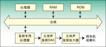

基于上述考虑,我们提出了第4种方案,即采用音频专用处理器。基于通用处理器进行音频处理的扩展,使处理器在高效执行音频编解码程序的同时,保持C编译器的效率。图2所示就是一个采用音频专用处理器进行编解码的系统。
图2:采用音频专用处理器进行编解码的系统。
这种设计方案有很多优点。首先,音频专用扩展使处理器更加高效的执行音频算法,在较低的主频下提供算法所需的性能,从而显著降低系统功耗。与基于DSP的方案一样,此方案便于实现多格式的音频编解码,也可以通过升级软件来支持新的编解码算法。它的不足之处在于大家对于音频专用处理器的概念还很陌生,下面我们就来介绍一下音频专用处理器。
