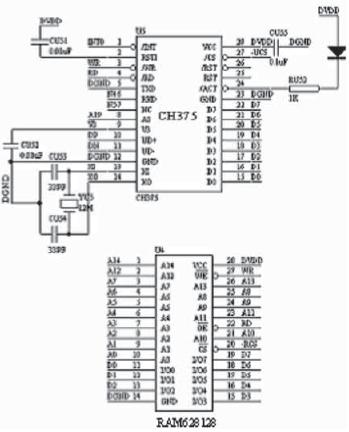

CH375是一个USB总线的通用接口芯片,支持HOST主机方式和SLAVE设备方式。在本地端,CH375具有8位数据总线和读、写、片选控制线以及中断输出,可以方便地挂接到单片机/DSP/MCU等控制器的系统总线上。在USB主机方式下,CH375还提供了串行通讯方式,通过串行输入、串行输出和中断输出与单片机/DSP/MCU 等相连接。从图4可以看出它与单片机的连接方式。

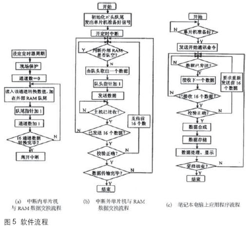

系统软件可以分为两部分——数据采集卡上单片机程序和笔记本电脑上应用程序。单片机程序又可分为主程序和定时中断服务程序两部分。程序流程如图5所示。单片机定时中断服务程序主要用于完成数据的采集,即将模/数转换器的输出写入外部RAM循环队列的队尾,如图5(a)所示。单片机主程序则主要进行数据的传输,即将RAM中存储的数据从队头取出,通过串口通讯传输给笔记本电脑,如图5(b)所示。笔记本电脑上的应用程序采用的软件开发环境是Visual C++ 6.0,程序主要完成了笔记本电脑与数据采集系统间的通讯,并将传输过来的数据以二进制形式存储在硬盘中,同时提供波形显示工具将这些数据分为16个导联显示在计算机屏幕上,如图5(c)所示。
