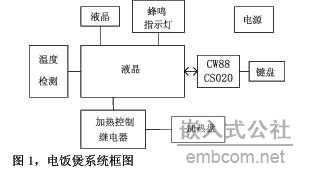

这里以CW88CS020在电饭煲中的应用为例。电饭煲系统框图如图1所示,CW88CS020在系统中是从机。系统中一共有8个按键,由CW88CS020管理,并通过4线二进制接口提供键值给主控制器。

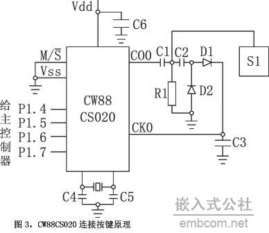

以连接一个按键来说明,CW88CS020管理按键的原理如图3所示。
图中,S1为触摸感应传感器(即按键),S1连接在行输出CO0和列输入CK0之间。电容C3是每个列输入上的公共元件。
CW88CS020输出按键值如表1所示,即用口线的高低电平状态的组合(二进制)来表示是否有键按下以及是哪一个键被按下。这种输出方式对主控制器来说,使用时非常方便,以前采用机械按键时的按键处理方法在这里都可以使用,而且过去的按键扫描工作可以简单地用读口线状态来代替。
