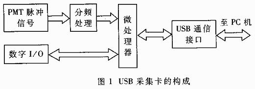

该采集系统由笔者自行开发并用于单光子计数种子活性快速检测仪中。它主要由将光子信号转为电信号的光电倍增管(PMT)及其辅助电路和基于AN2131Q的 USB采集卡组成。PMT及其前置放大器、放大器、甄别器等辅助电路能将微弱的光子信号转换为15ns的标准TTL脉冲信号,脉冲信号经过分频处理后再被 USB采集,USB将采集的结果实时地传给主机处理。
3.1 USB采集卡的硬件组成
该采集卡由微控制器、USB通信接口、主机以及数字I/O端口组成,如图1所示。
笔者设计了一种同步传输方式的单片方案,应用了内置微处理器的USB设计——EZ-USB AN2131Q。它是Cypress公司的一种内嵌微控制器的80脚USB芯片,包含三个8位多功能口,8位数据端口,16位地址端口,二个USB数据端口,二个可定义16位的定时/计数器和其他输入输出端口。其采用一种基于内部RAM的解决方案,允许客户随时不断地设置和升级,不受端口数、缓冲大小和传输速度及传输方式的限制。片内嵌有一个增强型8051微控制器,其4个时钟的循环周期使它比标准8051的速度快3倍。采用同步传输方式将单片机的计数值实时传送给主机,而主机对计数器的控制信号则采用块传输方式传送。EZ-USB是Cypress公司推出的USB开发系统,它为USB外设提供了一种很好的集成化解决方案。EZ-USB在其内核已做了大量繁琐的、重复性的工作,这样就简化了开发代码,进而缩短了开发周期。此外,开发商还提供了配套的开发软件(包括编译软件uVision 51、调试软件dScope 51、控制软件EZUSB Controll Panel)以及驱动程序GPD(General Purpose Driver)接口,以便于用户进行开发使用。

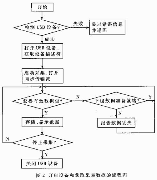

开启设备和获取采集数据的过程如图2所示。它的主要功能有:开启或关闭USB设备、检测USB设备、设置USB数据传输管道(pipe)和端点(endpoint)、实时从USB接口采集数据、显示并分析数据。
图2 开启设备和获取采集数据的流程图
程序在VC++6.0环境下编制成功后自动生成DLL文件。调用时,在框图程序窗口打开FunctionPalette(功能模板),在Advanced模块包含有对库函数的调模块,即CallLibraryFunction。把编写好的DLLs放在当前目录或特定目录下。在功能模板放置函数调用模块,然后选Configure,出现对话框。根据LabVIEW与DLLs的参数对应关系填写好DLL文件的路径(DLL文件不在当前目录下)、被调用函数名、参数的类型及返回类型。需要注意的是,当调用多个函数时要分别填写参数的个数和对应的类型,而且在调用过程中应保持数据位的一致。填好选择OK按钮后, LabVIEW将自动生成各参数的入口及出口状态,这样就实现了LabVIEW与DLLs的调用。
