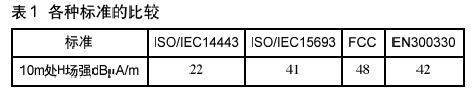

几种标准的相互比较
我们对上面给出的几种标准进行一些变换并归一,然后再加以比较。
①ISO/IEC 14443标准
通常,近耦合IC卡系统的作用距离为小于10cm,而从前述可知此时Hmin?.5A/m,那么我们可以近似估计离天线0.1m(10cm)处的H场值为1.5A/m。一般,在非接触IC卡系统中,在距离l/2p(对于13.56MHz频率,l/2p=3.5m)内为近场,其衰减为60dB/十倍距离;大于l/2p的作用距离为远场,其衰减为20dB/十倍距离。因此,可估算出1m处的H场为1.5m A/m,而3.5m处H场较1米处H场的衰减值大约为60 log (3.5m/1m)=32dB。从3.5m至10m处,可以认为进入远场,此段衰减值为20log(10m/3.5m)=9dB。故10m处的dBmA值为20log1.5mA/m-32-9=22dBmA/m。
②ISO/IEC 15693标准
其作用距离约为50cm,设此时的Hmin= 115m A/m,对13.56MHz,近场范围为3.5m,则3.5m处的场强衰减为60log(3.5m/0.5m)=50.7dBmA。3.5m至10m为远场,衰减为20log (10m/3.5m)=9dBmA。因此10米处的dBmA值为:20log115mA/m-50.7dBuA-9dBmA=41dBmA
③FCC标准
30m为10m V/m,换算为dB值是80dBmV/m,再换算至10m,增加量为40log(30m/10m)=19dB。换算成dBmA/m为:H=80+19-51=48dBmA/m@10m。
将上面结果列于表1,则从表1可知,若H场是按RFID标准来设计,就可符合EMI的有关标准。
