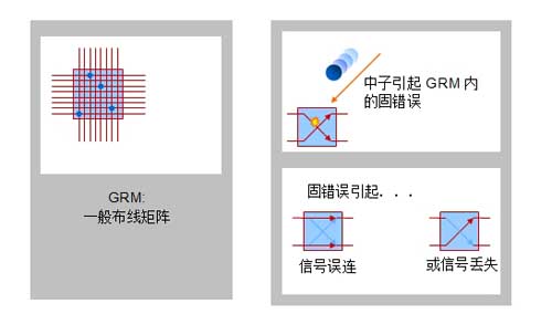

Actel公司高级现场应用工程师兼亚太技术经理戴梦麟认为医疗电子关乎人的生命,所以必须具备高可靠性,由于宇宙射线中的种子穿透力极强,会影响目前硅器件中的分子状态,所以医疗电子开发人员在选取半导体器件时要注重器件的抗辐射能力,而且,这种影响会随着半导体工艺尺寸的缩小会愈加严重,所以必须引起高度重视,同时他强调也要考虑便携式医疗设备的低功耗需求。
图1:中子引起硅器件内部错误示意图

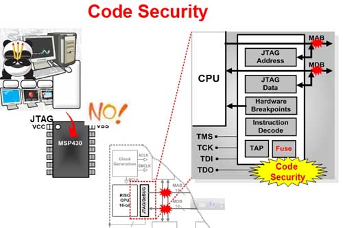

TI公司MSP430便携医疗产品市场拓展专员鲍震指出便携式医疗电子产品的开发除了关注低功耗特性外,还应注意对开发代码的保护,他强调MSP430内部有保险丝,在触发保护时会将数据总线和地址总线全部熔断,达到对设计保护的目的。
图3:MSP430的设计代码安全性保护机制

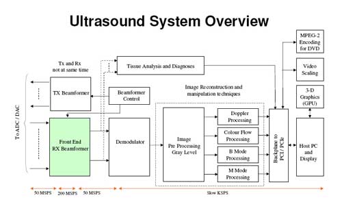

Xilinx亚太区DSP产品及解决方案营销业务高级经理林鸿瑞表示随着超声设备从单色向彩色发展,从2D图像向3D、4D发展,超声设备通道数会大大增加,这样就需要高性能的波束合成架构,而且随着医院对超声设备图像分辨力和时间分辨力的需求提升,设备所需的运算量会大大增加,这时,开发人员应多考虑采用在并行DSP处理方面有优势的FPGA器件,可以达到不但降低系统成本还能加速开发的目的。
图4:一个典型的超声设备系统框图

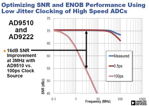

ADI医疗仪器产品经理Paul Errico结合自己从业20余年的经历指出医疗电子设备的开发是最具挑战性的,因为它对信号拾取、处理、输出的精度要求非常高,而且医疗电子设备的生命周期很长,至少都有25年以上,所以开发出的设备质量要很高。他对医疗电子开发提出了如下建议:

5、 低抖动时钟信号在高速信号处理中非常重要,它可以有效优化SNR和ENOB(如图6所示)。
图6:低抖动时钟对改善SNR和ENOB非常有效
