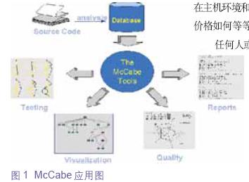

1)静态测试工具McCabe QA
McCabe QA是美国McCabe&Association公司的产品。它利用著名学者McCabe的软件结构化测试理论,即使用V(G)圈复杂度=模块内部独立线性路径数来度量软件的复杂度。
McCabe最大的特点就是可视化,以独特的图形技术表示代码。软件通过分析源码,得到整个软件系统的结构图,同时得到了各种基于工业标准评估代码复杂性,包括V(g)、EV(g)、DV(g)、Halstead等数十种静态复杂度度量。用不同的颜色表示软件模块的复杂性,测试人员的测试重点放在质量差的模块上;提供各种质量模型深入评价软件质量,纪录软件质量波动曲线和版本变化趋势分析,从而控制软件修改不同阶段的质量。在单元级McCabe 显示模块的流程图,并且相对应地标出代码的位置,视图与代码相互对应,可很快找出问题所在。分析最终得到可定制的符合工业标准的综合报告。

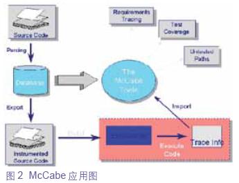

另一款集成测试工具是McCabe Test。正如前一部分提到的,它可很直观地从整体上把握软件的结构,生成集成测试计划,通过插装被测试软件,得到被插装后的源代码。运行目标编译器,最后测量覆盖率,产生覆盖率报告。
通过被测试软件的结构图,直观地评估“测了多少”,深入得到代码级,以图形的方式标示已测代码和未测代码。支持MC / DC覆盖分析,满足DO178B-A标准。McCabe QA 与McCabe TEST等组件组成McCabe IQ工具包,构成了一整套完整的白盒测试方案。
