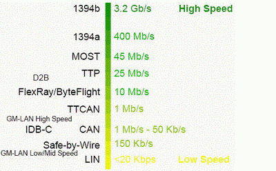

图1:车载网络系统及其速率
车载信息娱乐系统和移动信息设备,特别是车载导航系统,需要功能很强的操作系统及互连性。目前,有数个组织和联盟引领着汽车总线的标准化方向,这包括MOST协作联盟、IDB论坛和蓝牙SIG等等(图1)。

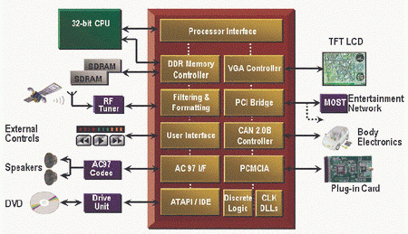

图2:一个通用的车内多媒体设计框图

不用使用分立器件,仅把IP内核用于更复杂设计的一部分就可以给CAN或LIN总线提供接口。减少元件数量可以带来诸如降低整个系统的成本、降低库存、提高系统可靠性和减少PCB复杂性和层数等多方面的好处。如图2显示显示了一个通用的车内多媒体设计框图,该设计使用了CAN内核、PCMCIA接口、PCL桥接、IDE接口和其他功能,在设计阶段这些功能可以修改、变化,也可以根据终端用户的要求进行修改,通过对系统中的FPGA进行重配置,这个模式还可以扩展到现场修改或升级系统。
