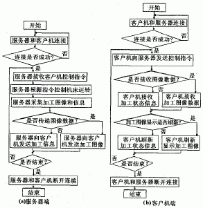

软件设计的关键是数据的网络传递,为了保证数据及时传递,在软件设计中采用了多线程技术,专门建立一个线程对采集的机床数据进行网络传递。该系统的流程图如图5所示。数控代码在客户机上编辑好之后,可以一次性传递给服务器,服务器将数控代码保存到内存中,然后在编译执行数控代码。控制指令的传递可以随时从客户机传递到服务器,服务器接到指令后立即执行。对于机床加工图像和状态参数的传递则要复杂一些。在服务器上,数控系统通过CCD摄像头实时采集加工图像,利用定时器在每一个周期内将图像保存为位图文件,然后将位图文件通过网络传递到客户机上,客户机在接收完每一个位图文件后,用定时器在每一个周期在图像显示窗口进行刷新显示,使加工图像保持连续性。同时服务器上的数控系统实时采集机床状态参数,利用定时器每一个周期将以一定格式的数据传递到客户机,客户机对数据进行接收后分析,再用定时器在一个周期内对状态参数进行更新显示。为了避免位图数据和参数数据在传递时的混乱现象,在服务器端采用中断方法,在传递图像数据时中断参数数据的传递,等图像数据传递完之后再传递参数数据,这样就很好的解决了在数据传递过程中的占用通道的矛盾问题。
图5 网络控制系统软件流程图

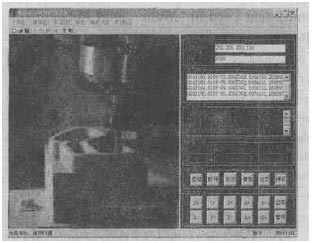

图6为开发的网络控制系统在局域网内对机床加工进行网络监控的演示情况。通过试验可以看出,控制命令和状态数据的传递实时性较好,可以满足实际控制的需要;加工状态的图像显示刷新速度较慢,实时性稍差,图像显示具有跳跃性,需要进一步提高图像显示的流畅性。
图6 网络控制系统远程监控演示界面
