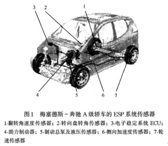

图1是汽车电子稳定系统ESP的各种传感器及电子稳定系统ECU在轿车上的安装,其ECU中配置了两台56kB内存的微机。ESP系统利用这两台微机和各种传感器信号不间断地监控车内电子模块、系统的工作状态和汽车的行驶姿势,比如,速度传感器每相隔20ms就会自检一次。ESP系统还通过车内电子模块之间的信号交流通信网络,充分利用防抱死制动系统ABS、制动助力系统BAS和驱动防滑控制系统ASR等的先进功能。紧急情况下,如紧张的驾驶员对制动力施加不够,制动助力系统BAS将自动增大制动力。在ESP系统出现故障不能正常工作时,ABS和ASR系统能照样工作,以保证汽车正常行驶和制动。

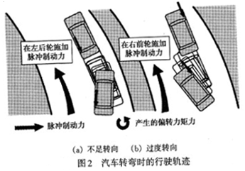

图2是汽车在转弯道路上行驶时的轨迹示意。见图2(a),当汽车驶入弯道时,假如驾驶员通过转向盘使汽车转向的转弯半径大于弯道半径,这种情况称为不足转向。如汽车车速过快,则汽车可能冲出路面。安装在汽车上的横摆率传感器会测出转向偏差,侧加速度传感器会测得右驶加速度偏大和转向盘转角传感器测得左转向不足,并立即监测到这种冲出路面的危险趋势,将信号输入电子稳定系统中的ECU。ECU立即指令在左后轮实施脉冲制动力,制动力在汽车质心产生一个向内偏转力矩,迫使汽车绕质心向内偏转一个角度。同时ECU立即指令发动机减少输出转矩,将汽车速度降下来,并代替驾驶员使汽车转向角度稍大一些,使汽车按弯道半径要求的转向角度行驶,回到正确路线上。
反之,见图2(b),汽车行驶轨迹的最初位置。假如驾驶员转向盘转动过猛,使汽车转弯半径小于弯道半径,这种情况称为过度转向。如汽车速度过快,则汽车可能因离心力而向外翻转。安装在汽车上的横摆率传感器、侧加速度传感器和转向盘转角传感器等监测到这种翻转的危险趋势,立即将信号输入电子稳定系统中的 ECU,ECU迅速指令在右前轮实施脉冲制动,制动力在汽车质心产生一个向外偏转力矩,抵消离心翻转力矩,迫使汽车绕质心向外偏转一个角度,制止了汽车可能侧翻的趋势。同时ECU控制迅速减少驱动力,将汽车速度降下来,并代替驾驶员使汽车转向角度稍小一些,使汽车按弯道半径要求的转向角度行驶。

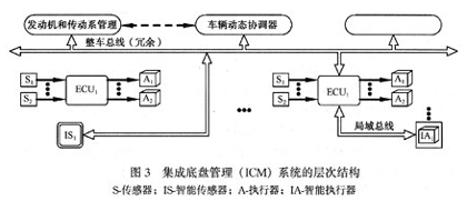

汽车底盘电子控制系统将逐步形成一个集成底盘管理(ICM)系统。该系统将集成所有的底盘电控子系统,实现各子系统问硬件、能量和信息的共享,以最大限度地获取系统集成带来的增效作用,提高汽车的安全性、舒适性和经济性。图3是ICM系统的层次结构,结构图的上层只包含了一些关键的监控功能,在这一层次上系统通过一个“协调器”ECU来实现对发动机、传动系、底盘系统等的管理。空白方块代表其他的功能,如导航和ACC功能。结构图的下层代表目前的电控系统,不过它 们不再是单独工作的模块,而是在上层单元监控、管理下协调工作。系统中的传感器和执行器可分为两类:传统型和智能型。传统型传感器和执行器与各自的ECU之间只有直接的物理连接,而智能传感器和执行器与ECU之间则使用总线接口来传输数据。一般情况下它们都具有自诊断能力和一定的传感器信号处理能力。
