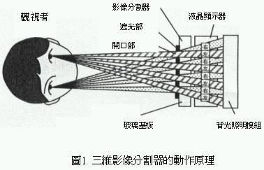

日本SANYO公司是最早从事有关三维立体影像技术的研究,早在94年曾推出不需专用眼镜的三维立体影像分割器,利用这种影像分割器可用来观赏立体动态影像,基本上它是根据视差障碍(parallax barrier)原理使影像交互排列先通过细长的纵列光栅后才由两眼捕捉观察,由于进入左、右眼的纵向影像因视差障碍器被分开,造成左、右眼所捕捉的影像产生微小偏离,最后经由视网膜当作三维影像读取(图1)。

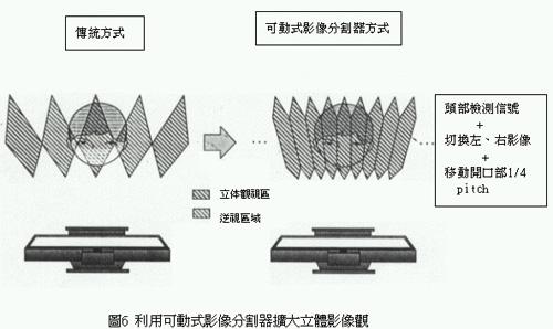

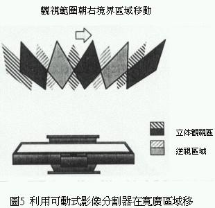

然而实际使用上头部检测系统时,却发现各菱形区域界面非长狭窄,造成观视者感受到微妙的重叠影像、失真(crosstalk)与黑色纵纹(moire)等观视性不佳及眼睛极易酸痛疲劳反效果。有鉴于此SANYO将该系统改成由液晶所构成的电子驱动型可动式头部检测系统(图4),如果观视者的头部移动至界面区域时,该新型头部检测系统可以立即检测,同时移动上述三维立体影像分割器的开口部(图5),也就是说它是利用检测器随时侦测、监控观视者的头部位置,并将侦测结果feed back给影像分割器,调整、控制液晶显示器上所显示的左、右两眼的影像位置,利用这种新技术观视者可以观看到范围极广的三次元立体影像(图6)。
