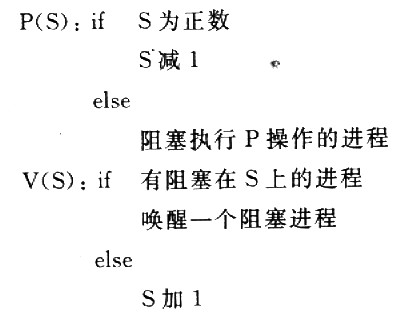

信号量是一个非负值的共享整数值,只能用于初始化和不可分操作。不可分操作是指在对一个数据D进行操作时不能与任何其他对D的操作重叠的操作。定义操作P和V为不可分操作。P和V的不可分性意味着这些操作不能并发执行,避免了对信号量的竞争条件。定义P和V的操作语义为:
由上述定义的语义看,对一个信号量S的操作,P和V为改变S的值,或者挂起或唤醒一个对S进行P操作的进程。被挂起的进程为阻塞状态,因而避免了忙等待问题。一个二进制的信号量只取0和1,用来实现互斥。

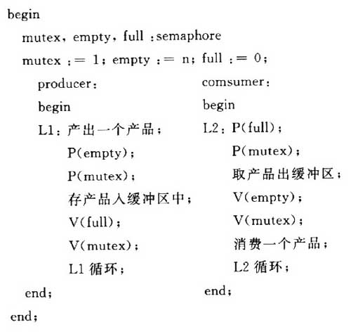

生产者一消费者问题模型描述:

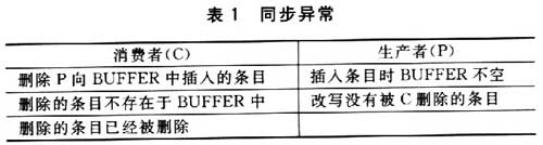

在生产者一消费者同步中,由生产者创建资源,与单纯的读程序不同,消费者可以通过访问资源,将资源删除或销毁。由于生产者进程和消费者进程共享一个缓冲区,因此在插入和删除条目时必须同步。实现中必须避免表l所列的同步异常问题。

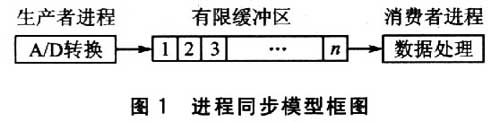

定义循环队列缓冲区存放待处理数据,控制台数据处理进程从该循环队列缓冲区中消费数据,并将该数据存储位标记为“废弃”。数据采集写进程仅能将数据存放于标记为“废弃”的循环队列缓冲区中,如图1所示。

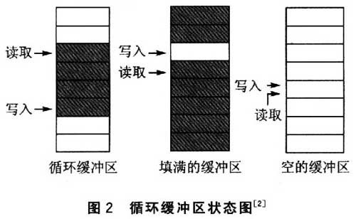

在没有多个生产者或消费者的情况下,如果仔细实现,循环缓冲区就不需要锁。生产者是唯一允许修改写入索引以及该索引指向的数组位置的进程。只要写入者在更新写入索引之前将新的值保存到缓冲区,则读取者将始终看到一致的数据结构;同时,读取者是唯一可以访问读取索引以及该索引指向位置的数据的进程。只要确保两个指针不要互相重叠,生产者和消费者可以在无竟态的情况下访问该缓冲区,如图2所示。

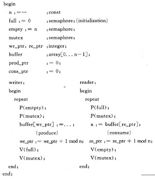

对于只有单个生产者和消费者,通过使用修正的使用信号量方式的生产者一消费者问题模型解决方案来实现。

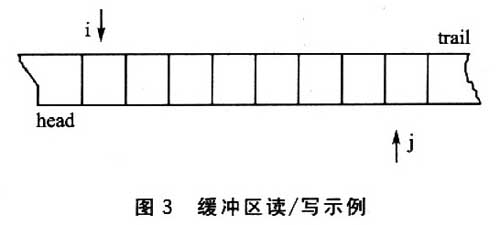

以上用信号量方式解决了优先缓冲区问题,信号量“empty”和“full”的值分别指示空和满的缓冲区的数量,如图3所示。缓冲区指针i和j用来确保缓冲区按先进先出的顺序提供并使用。只要系统中存在一些满的和空的缓冲区,数据更新进程和数据处理进程就能无竞态并发执行。笔者在华恒ARM嵌入式平台HHARM2410-R5上按照上述方案成功实现了用例测试。
