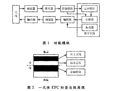

用于酒类产品防伪的RFID标签在产品售出或消费时需一次性破坏(过程不可逆),以防止造假者回收利用。根据原理的不同,酒类射频防伪标签有两种设计模式:
(1)软件设计模式
通过经酒类生产商授权的阅读器发送不可逆的自毁指令到已经出售给消费者的酒类产品标签,通过指令设定标签自毁的时间,在这时间段内消费者可以通过防伪识别器进行真假识别。此种标签设计困难,需加入时间控制模块,各功能模块如图1所示。
(2)硬件设计模式
通过EPC标签自身结构设计来完成标签破坏,使标签的物理模块不可逆的分离。如把读写模块和存储模块分别固定在瓶盖和酒瓶上,在开启瓶盖时就可破坏射频标签,如图2所示,目前已经有了此种类型的专利。此种模式的标签制作容易实现,但在标签的粘贴上却相对复杂。

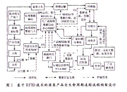

4 基于RFID的酒类产品全生命周期追踪设计
厂家通过EPC标签可对酒类产品的生产、流通、销售和防伪识别过程进行追踪,能获取酒类产品全生命周期内的信息,基于RFID技术的酒类产品全生命周期追踪流程构架设计如图5所示。
主要环节:
(1)生产商网络数据信息中心(PIDIC)与智能仓库(IW)之间
厂家收到经销商的定单后,PIDIC给IW发出取货消息,IW完成出库标签读取、记录,并返回所发出产品的标签数据.PIDIC把经销商的代码加入产品数据信息,准备发送给区域信息管理中心(LIMC);
(2) PIDIC与LIMC之间
PIDIC根据(1)步所记录的标签数据给对应产品销售区域的LIMC发送产品数据信息,此信息与销售商的标签信息有区别,可给消费者提供更为详细的产品信息,LIMC则返回被消费者查询过的标签数据;
(3)PIDIC与经销商之间
产品出库进入物流阶段后,PIDIC传输所发货物标签数据给经销商,给予的数据为标签数据EPC ID码,可对产品惟一标识,在销售时充当现有条形码的功能,当经销商接收核实产品后,给PIDIC发送接受确认消息,厂家可从经销商的销售中心得到产品销售情况,实时地了解产品流通情况。
