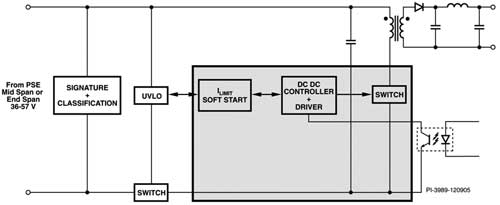

要为PoE兼容PD开发出高效的电源,设计师需要低压转换器IC、功率MOSFET、浪涌保护、UVLO以及特征和分级电路配合工作。目前,设备设计师使用两种方法来满足这一要求。有些设计师使用这样的集成方法:将浪涌保护电路、DC/DC控制器、开关MOSFET以及电流限流和其他保护功能结合在一起,然后使用分立电路来增加特征和分级功能、UVLO以及直通开关。这种方法可以使所有PoE等级的设计获得出色的可伸缩性,设计师有足够的空间来修改解决方案,使其符合特定的应用。例如,Power Integrations公司推出的14个DC/DC转换IC系列具有不同的MOSFET选择和封装形式,可以满足广泛的PoE要求。如果采用此方法,设计师则只需少量的外部元件用于特征电路(对于Class 0设计,只需要一个电阻)、分级电路和UVLO电路。图1所示为采用此方法的完全可配置的多级IEEE 802.3af兼容PD接口。

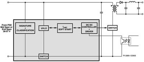

其他功率半导体制造商则使用另一种集成方法。他们将浪涌保护电路和DC/DC控制器,以及UVLO、开关、特征和分级功能结合在一起。这些电路通常都不包括DC/DC开关MOSFET和限流电路。802.3af前端集成可以进一步简化PoE接口的设计。通常情况下,此方法需要客户来添加分立开关MOSFET和外部限流元件。由于在此系统中添加开关元件的工作由设计师来负责,因此他们必须熟悉模拟功率开关级的开关和控制问题。他们还必须了解与PCB布局和高频开关相关的稳定性问题。这些问题都是设计过程中不容忽视的重要部分,要求设计师对功率电路有良好的理解,并需要额外的时间进行电路板设计和测试。

图2a 集成PD与控制器功能
图2b 集成DC转换器功能与分立PD
