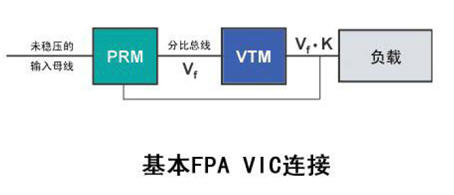

Vicor公司的分比式功率架构模块产品包括预稳压模块(PRM)、电压转变模块(VTM)及中间总线转换模块(BCM),额定输出功率均为300W,功率密度高达875W/in3,比砖式模块高出5倍。分比式功率架构将电源系统的优势发挥得淋漓尽致,它把系统的灵活性、功率密度、转换效率、瞬变反应、噪声表现及可靠性等性能提升到最高的层面。
分比功率架构系统由PRM及VTM组成,功率密度达350W/in3。由于VTM可转换较高压的分比总线而减少了I2R损耗,因此PRM也可安装在离负载较远或甚至安装在别的电路板上,并且在负载点上(POL)只需装上VTM便可使负载点的功率密度超过875W/in3。
分比式功率架构由VI芯片实现。VI芯片引脚有J引脚款式,适合板上表贴安装,可传送100A电流到负载点。VI芯片为同类产品在效率、负载反应及噪声方面的表现奠定了基础。
图1:基本FPA VIC连接

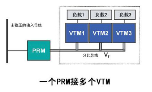

PRM和VTM的效率高达99%和97%。PRM是VI芯片的其中一员;它可接受较宽的输入电压并转换至分比总线,变为受控的电压源,效率高达97%至99%。VI芯片的另一成员是电压转变模组(VTM);它把分比总线电压转换至负载点电压?D?D可升压或降压,效率高达97%。而且VTM更拥有输入与输出间的隔离。用PRM和VTM组成电源系统,非稳压的直流源转换至直流低压输出后,总效率一般达到90%至95%。而在很多情况下,即使是满载工作,总效率也可能超过95%。
图2:一个PRM接多个VTM

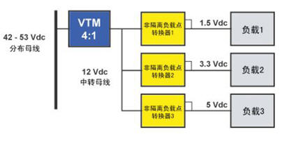

VI芯片和分比功率的大前提是增加电源系统的灵活性。相比分布式电源架构的DC/DC转换器,后者集三项基本转换功能(隔离、转变及稳压)于砖型模快中,但性能表现或价格还是不能满足用户的要求。而中间总线架构(IBA)中的非隔离负载点转换器(niPOL)则放弃了隔离及高比电压转换,这改善了价格的问题。但是这些转换器必须依赖中转转换器,而且它们的位置必须靠近,并提供低压功率(输入),因而使对过压敏感的负载容易受损坏,并且产生较大的地面回路噪声。
图3:用VTM作为中间总线转换器

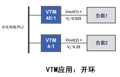

而分比式功率架构中的VI芯片克服了这些问题,把“稳压”与“隔离及转换”功能分开。稳压是由VTM前面的PRM提供,而VTM则作为隔离及电压转换(可作任何比例转变)并且可在负载点上工作。因此任何情况下,或在任何地方,只要有需要,都可使用分比功率架构和VI芯片。分比功率架构可取代集中式、分布式及中间总线式架构从而获得更灵活、便宜及高效的电源系统。而PRM及VTM的配对数目只需根据输出电压的数目、功率、个别的稳压或系统的容错要求增减,而且VTM及PRM VI芯片还可并联,组成均流的高功率或带冗余功能的电源系统。
图4:VTM应用:开环

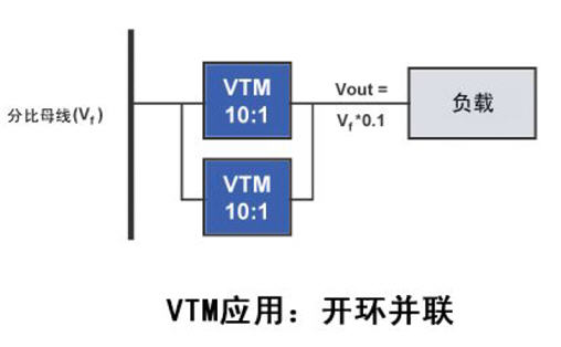

图5:VTM应用:开环并联

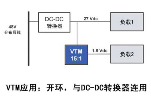

图6:VTM应用:开环,与DC/DC转换器连用

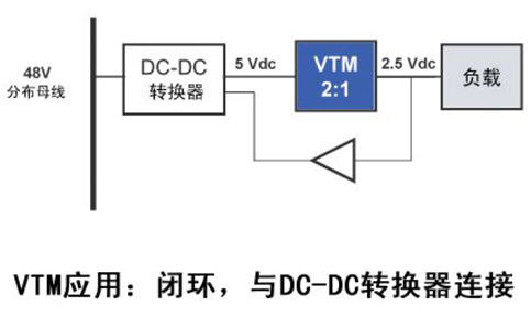

在电气功率处理中,VI芯片获得的是 “整洁”输出。由于采用了一个新颖的、专利的软开关(零电流/零电压)拓朴,VI芯片实际上已消除了在硬开关、半次兆赫的砖型模块所产生的传导及辐射噪声,而这些噪声是邻近而又高敏感电路所不能容忍的。系统工程师因此可以将隔离式的VTM放置于更接近负载点的位置上,并且不太需要担忧开关噪声及地面回路的问题。在没有外加滤波电容时,VTM的输出纹波少于1%。由于3.5MHz的软开关极巧妙地应用了连接器上的分布电感,只需加很少的陶瓷旁路电容于负载点上,便可把输出纹波衰减至0.1%。由于采用软开关技术,克服了开关频率的障碍,系统内的EMI滤波器得以简化,可缩少及降低成本。VI芯片就是这样利用高频软开关来获得噪声衰减的好处的。
图7:VTM应用:闭环,与DC/DC转换器连用

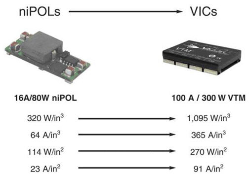

VI芯片成本很低,每W低至20美分。由于采用高密度功率组件,可以大大节省宝贵的电路板空间。所采取的开关转换技术可减低EMI滤波组件要求,节省原料成本及电路板空间。高频率宽带宽转换可以免除使用钽或铝电容。

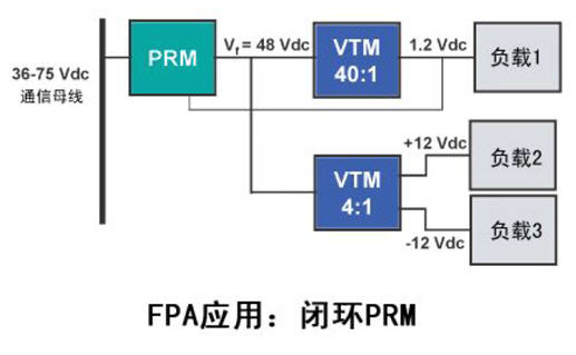

图8:FPA应用:闭环PRM
VI芯片可用SMD检放机装嵌,免除二次料接操作。可以在最短的时间内完成设计及品质检验过程。
图9:FPA应用:独立输出。

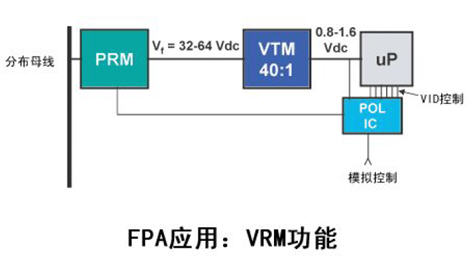

图10:FPA应用:VRM功能
图11:niPOL与VIC模块对比
