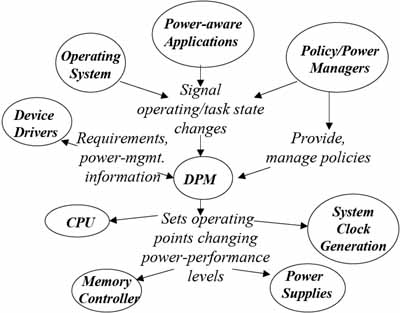

△图说:DPM的架构图,图中可见DPM可控管多项硬件,包括电源供应器、系统频率产生器、内存控制器、处理器等。

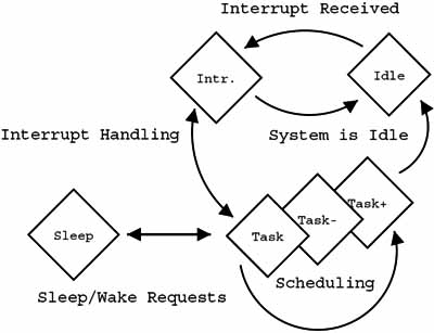

△图说:DPM的运作状态转移图其中包含了闲置、中断执掌、工作排程、休眠等各种状态。

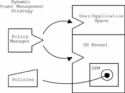

△图说:就高层次的角度来看DPM的技术提案,其中政策管理器将用在操作系统核心与应用程序,而政策则置于操作系统核心中的DPM功效部分。

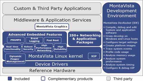

△图说:在MontaVista Software公司的消费性电子版Linux中,其核心部分就具有DPM的功效。

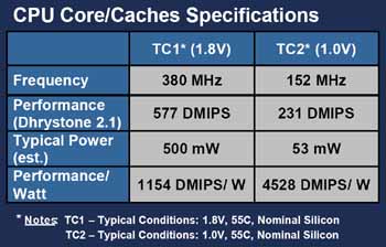

△图说:DPM技术支持各种处理器,其中也包括IBM的PowerPC 405LP,405LP可动态调整其核心工作电压,从1.0V~1.8V,DPM可呼应、支持此一动态调整。

△图说:图中可见,IBM PowerPC 405LP在核心电压1.0V与1.1V下,以及工作频率在152MHz与380MHz下的省电与效能差异性,1.8V@380MHz时用电达500mW,但在1.0V@152MHz时就只剩53mW的功耗。
