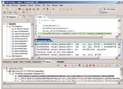

由于Linux运行之后会启动MMU而使地址重映射,因此第一个断点通常在函数start_kernel( ),而且只能设置为硬断点。硬件断点是非常有限的,有的处理器甚至只能设置一个。所以,在调试Linux内核时,使用普通的GDB进行断点设置会非常不方便。LinuxScope可以很方便的切换断点模式,并支持软断点,使断点的设置不再受到限制,为调试Linux内核提供强有力的支持。具体步骤如下:
1) BDI配置文件的断点模式:soft
2) LinuxScope配置默认的断点模式:soft /hard 都可以
3)用BDI下载压缩的内核:load 0x20000 zImage bin
4) 把PC指针指到内核入口地址:ti 0x30000
5) 运行LinuxScope,在start_kernel处设置硬件断点
6) go,停下来后再设置软断点即可
