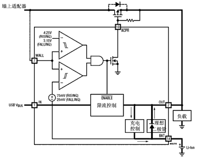

电源通路控制与理想二极管
电源通路控制功能能够自主和无缝地管理各种不同输入源之间的电源通路,如USB、交流适配器和电池之间的电源通路,并向负载供电。电源通路控制允许最终产品接电后立即工作,而不必考虑电池的充电状态,这称作“即时接通”工作。一个具有电源通路控制功能的器件既为自身供电,又用USB总线或交流适配器电源为单节锂离子/聚合物电池充电。为了确保一个满充电电池在连接总线时保持满电量,具有电源通路控制功能的集成电路通过USB总线向负载输送功率,而不是从电池抽取功率。一旦电源被去掉,电流就通过一个内部低损耗理想二极管从电池流向负载,从而最大限度地降低了压降和功耗。

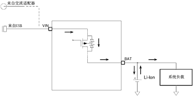

理想二极管的正向压降远低于普通二极管或肖特基二极管的正向压降,理想二极管的反向电流泄漏也可以更小。微小的正向压降减少了功耗和自热,延长了电池寿命(见图1)。
图1 简化的电源通路控制电路

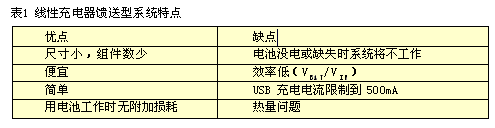

线性充电器馈送型系统
第一代USB系统直接在USB端口和电池之间插入限流电池充电器,由电池为系统供电。在这种“电池馈送型”系统中,可用系统功率可以表示为IUSB×VBAT,因为VBAT是系统负载唯一可用的电压(见图2)。输入电流约等于充电电流,因此无须附加输入限流。系统负载直接连接到电池上,不需要理想二极管。所受到的一些限制包括:低效率;从USB吸取的电流限制到500mA;电池没电或缺失(以及电池电压低)时,没有系统电源;将近一半的可用功率损失在线性电池充电器单元内。
图2 简化的“电池馈送型”控制电路

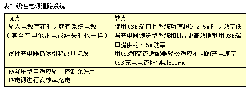

线性电源通路系统
第二代USB充电系统在USB端口和电池之间采用了中间电压。这种中间总线电压拓扑称为电源通路系统。在电源通路集成电路中,USB端口和中间电压VOUT之间放置了一个限流开关。VOUT为线性电池充电器和系统负载供电。这种系统的优点是,电池与系统负载之间被隔断了,因此一有机会就可以进行充电(见图3)。该电源通路系统还实现了“即时接通”工作,因为电源一加到电路上,中间电压就可用于系统负载。这允许最终产品一插电就立即工作,而不论电池的充电状态如何。在线性电源通路系统中,只要未超过输入电流限制,那么USB端口提供的2.5W功率的大部分就可由系统负载获得。因此,与电池馈送型系统相比,线性电源通路系统具有极大的优点。但是,仍有很多功率损失在线性电池充电器单元中,尤其是电池电压较低时(输入电压和电池电压之间产生大的电压差)更是这样。注意,就个别的交流适配器(或高压)输入通路而言,可能会做些调节,就以较高效率工作而言,一个可选外部PFET可以降低理想二极管的阻抗。

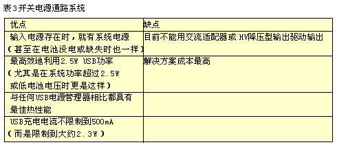

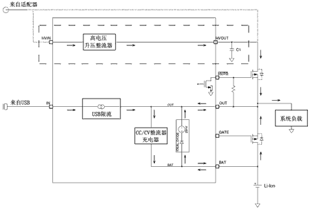

开关电源通路系统

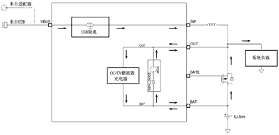

新的第三代USB充电系统具有基于开关模式的拓扑。此类电源通路型器件从一个符合USB规格的降压型开关稳压器产生一个中间总线电压,该电压被调节至电池电压范围内的某一固定数值(见图4)。这种形式的自适应输出控制称为Bat-TrackTM(电池跟踪)。稳定的中间电压仅调节到足够传给线性充电器恰够充电的电压值。通过这种方式跟踪电池电压,最大限度地减小了线性电池充电器中的功耗,提高了效率,并最大限度地提高了负载可用功率。平均开关输入电流限制最大限度地提高了利用USB电源提供的全部2.5W功率的能力,可选外部PFET则降低理想二极管的阻抗。这种架构对具有大电池(>1.5Ah)的系统而言是“必须”的。像线性电源通路配置一样,开关电源通路系统也提供“即时接通”工作。
图4 简化的开关电源通路电路

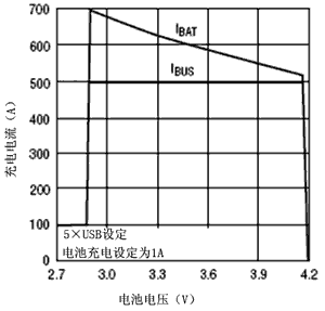

很多公司都推出了单片锂离子/聚合物开关电源通路管理器,凌力尔特公司的LTC4088就是其中一种。它能提供1.5A充电电流,适用于快速充电应用。该器件具有同步整流、“即时接通”工作和Bat-Track自适应输出控制能力,可实现高效率工作。LTC4088的电源通路控制功能和开关模式架构最大限度地提高了可从USB获得的功率,而且低阻抗“理想二极管”MOSFET产生热量较少。由于节省了功率,因此LTC4088允许VOUT端的负载电流超过从USB端口吸取的电流而不会超过USB负载规范(见图5)。其扁平14引脚、3mm×4mm DFN封装和很少的外部组件可为媒体播放器、智能电话、数码相机、手持式计算机和GPS系统组成简单、紧凑和经济的解决方案。

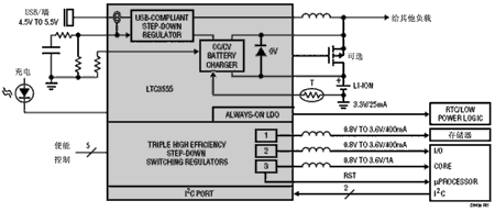

恒定电流、恒定电压锂离子/聚合物电池充电器利用电池跟踪功能,通过产生自动跟踪电池电压的输入电压,最大限度地提高电池充电器的效率。I2C串行接口使得系统设计师能够彻底控制充电器和降压型稳压器,在广泛的应用中改变工作模式。
LTC3555的3个用户可配置降压型DC/DC转换器能够向 0.8V输出提供0.4A、0.4A和1A电流,在输出电压高于1.8V时,具有高达92%的效率。这个器件还提供始终接通3.3V输出,能够为实时时钟或按钮监视器等系统提供25mA电流。
