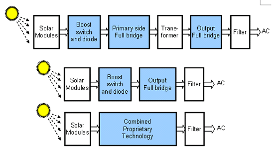

光电逆变器的一般结构如图1所示,有三种不同的逆变器可供选择。太阳光照射在通过串联方式连接的太阳能模块上,每一个模块都包含了一组串联的太阳能电池 (Solar Cell)单元。太阳能模块产生的直流 (DC) 电压在几百伏的数量级,具体数值根据模块阵列的光照条件、电池的温度及串联模块的数量而定。
这类逆变器的首要功能是把输入的 DC电压转换为一稳定的值。该功能通过升压转换器来实现,并需要升压开关和升压二极管
在第一种结构中,升压级之后是一个隔离的全桥变换器。全桥变压器的作用是提供隔离。输出上的第二个全桥变换器是用来从第一级的全桥变换器的直流DC变换成交流 (AC) 电压。其输出再经由额外的双触点继电器开关连接到AC电网网络之前被滤波,目的是在故障事件中提供安全隔离及在夜间与供电电网隔离。
第二种结构是非隔离方案。其中,AC交流电压由升压级输出的DC电压直接产生。
第三种结构利用功率开关和功率二极管的创新型拓扑结构,把升压和AC交流产生部分的功能整合在一个专用拓扑中。
图1:太阳能逆变器系统原理示意图
