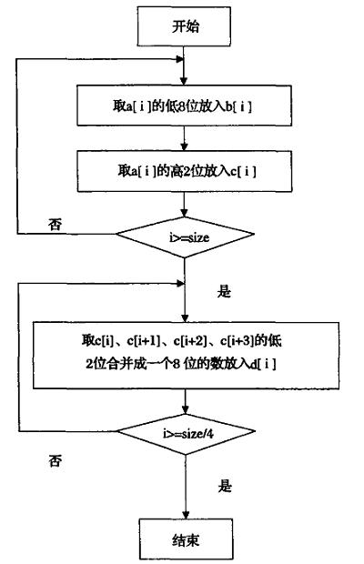

以10 位的A/D 转换为例, 可以将A/D 转换的结果暂存在a[size] 中, 然后把数组a 中的数据一位一位地取出, 把低8 位和高8 位拆开分别存放, 低8 位存放在数组b 中, 高8 位存放在数组c 中, 由于高8 位的数据中只有2 位是有效数据, 我们可以把有效数据取出组合成一个新的数据存放, 当上传数据后再用相反的方法解码, 把数据恢复到原先的状态。这样对于10 位的A/D 转换来说可以节省3/8 的空间, 需要向上位机传送的数据也会比较少, 数据传输时间仅为原来的5/8。
A/D 转换后的数据暂存在数组a[size] 中, 程序框图见图1。
图1 A/D 转换数据存储程序框图

程序首先利用一个for 循环将A/D 转换后的数据拆开, 将低8 位存放在数组b 中, 高2 位暂时存放在数组c 中。由于数组c 中的8 位二进制数据都是仅有低2 位是有效数据, 所以第二个for 循环将c[ i]、c[i+1]、c[i+2]、c[i+3]中的2 位有效数据取出, 按照由低到高的顺序重新组合成一个8 位的二进制数,放入数组d, 构成一个新的数组。这样A/D 转换结果由原来用数组a 表示变成了由数组b 表示低8 位、数组d 表示高2 位的状态。
程序中的h、j、n、m 用于记录最后转换的数据存储在数组的位置, 在下一次转换的时候, 数据可以接在上一次的数据后面, n 和j 在主程序中convert ( ) 被调用之前首先被赋值为0。
