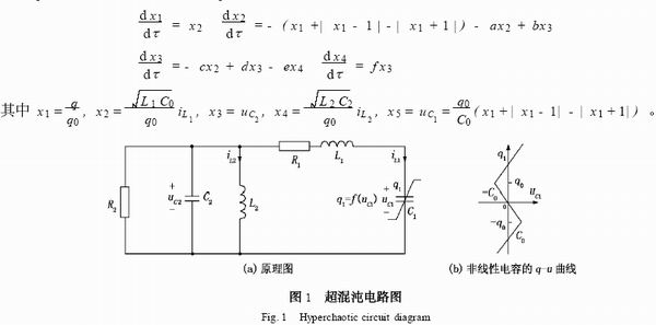

“超混沌电路”由5个线性元件和一个非线性电容元件组成。其电路如图1(a)所示。图1(b)为非线性电容元件的库伏特性。
对图1(a)中电路,取非线性电容C1极板上的电荷q1、流过电感L1中的电流il1、线性电容C2两端的电压uC2以及流过电感L2的电流iL2作为状态变量,并对其进行归一化处理后有
当电路归一化参数取b=0.5369、c=0.3725、d=0.0354、e=0.5890、f=0.8489,a作为分岔参数改变。当分岔参数a∈(0.05,0.15)时,电路先后输出超混沌、亚超混沌及混沌信号。本文选取该参数范围内3种性质的混沌信号作为信号源,按照文献中生成混沌开关调制信号的原理,获得混沌开关调制信号。

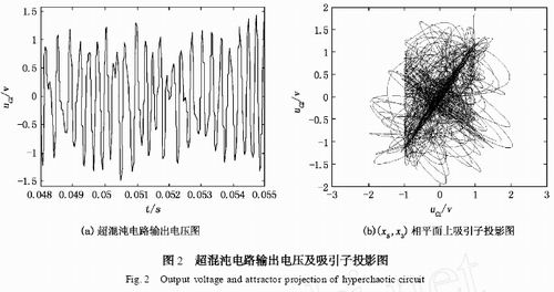

典型超混沌信号及相图如图2(a)、(b)所示,此时超混沌信号对应的李雅普诺夫指数为:λ1=0.042λ2=0.008,λ3=0.000,λ4=-0.067。用于计算机模拟中除图中给出的超混沌信号外,对应的混沌和亚超混沌信号的李雅普诺夫指数分别为:λ1=0.029,λ2=0.000,λ3=-0.038,λ4=-0.097和λ1=0.033,λ2=0.000,λ3=0.000,λ4=-0.073。

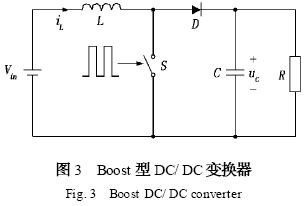

Boost型变换器电路如图3所示。用于计算机模拟的电路中,取电源电压Vin=10V、电感L=1mH、电容C=12μF。按前述方式生成的各种混沌开关调制信号的平均频率为10kHz,平均占空比取为0.5。为对比,文中所给出的结果均以占空比等于0.5的标准PWM为比较对象。为保证结果的可靠性,模拟中使用的软件已应用标准电路结果进行了校验。
大量的计算机模拟表明,不论是使用混沌还是超混沌信号生成混沌开关调制信号,都可以降低Boost型变换器输入电流的谐波谱峰值,但不同的混沌调制模式有不同的频谱扩展结果。在相同输出电压条件下,以标准PWM模式为参考,将4种混沌调制模式进行横向比较可以得到:谐波峰值平均降低量以CCFMFD模式为最大,CCFMVD模式次之,CPWM模式效果最差。这与文献使用“蔡氏电路”双涡卷混沌序列调制模式下对Buck型变换器进行计算机模拟所得结果一致。就同一种开关调制模式而言,不同性质混沌对CCFMFD模式的影响如表2所示。即在电路参数、输出直流电压、调制模式都相同的情况下,仅仅改变调制信号的性质得到的结果。
从表中给出的以标准周期PWM前19次谐波为参照的数据可以看出,分别在混沌、亚超混沌及超混沌信号调制下,各次谐波对应处的频谱数值都得到了明显的降低。在混沌信号调制下,谐波对应处的频谱数值平均降低14.87分贝(dB);在亚超混沌信号调制下,谐波对应处的频谱数值平均降低16.84分贝(dB);在超混沌信号调制下,谐波对应处的频谱数值平均降低17.86分贝(dB)。若以欧盟(89/336/EEC指令)电磁兼容性导则中限制设备输入电流谐波分量最大值幅度这一原则,来讨论不同性质混沌信号降低电磁干扰水平的效果,结论非常明显,即以超混沌信号作为开关调制信号源,比混沌能更好地降低电磁干扰水平。
