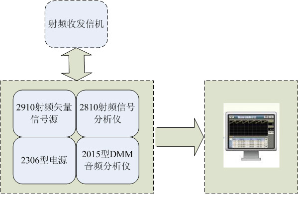

该方案仪器组成包括:射频矢量信号源、射频矢量信号分析仪、音频分析仪和通信电源,此外还包括射频收发耦合器和开关阵列等设备,它们可以对终端进行射频收发信机校准、射频收发信机测试、终端音频测试、电源测试四个方面的一站式整体测试。该方案可独立于模式的限制,提供TD-SCDMA、GSM、蓝牙、WiFi(802.11b/g)、 DVB、GPS等模式的一站式测试。图1是使用Keithley 2910矢量信号源、2810矢量信号分析仪、2306双通道电源和2015音频分析仪搭建的测试案例。传统的综测仪测试速度受限于空中信令,对于生产厂商而言意味着测试成本的提高。作为无线通信的空中信令,实际上是属于手机软件的问题,笔者认为并不需要在生产测试阶段进行严格验证,而应该将重点集中在影响手机性能的硬件特性上。作为对信令部分的替代,该方案需要芯片厂商提供物理层(L1)控制命令集,并通过计算机接口对被测件进行控制。

TD-SCDMA 终端测试一站式解决方案案例。
