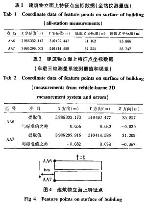

该实验在山东科技大学北门进行,载体速度适当,路面比较平坦。首先,利用全站仪精确量测标志点(AA6和AA7)的坐标,结果见表1。然后,再利用该车载三维测量系统对相同的标志点进行了测量,得到相应的测量结果和与标准值(全站仪获取坐标)之间的误差值,见表2。建筑物立面上特征点如图4所示。
4 结论
从上面的实验结果(表2)可以看出:AA6点X,Y和Z方向的误差绝对值分别为0.056,0.030,0.039 m,AA7点X,Y和Z方向的误差绝对值比较大,分别为0.082,0.088,0.067m,但精度也在厘米级别,表明该车载三维测量系统定位精度比较高,证实了该系统多传感器的空间配准和时间配准方案是切实可行的,满足了该系统精度的要求。
