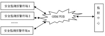

本系统的结构如图1所示。系统由安全监测报警终端,GSM无线网络和监控中心三部分组成。安全监测报警终端通过传感器检测安全指标,利用GSM无线网络进行实时的数据传输,将报警信息发送给监控中心。另一方面,监控中心可以向安全监测报警终端发送查询和控制短信命令,安全监测报警终端收到命令后,将根据命令要求返回当前的状态信息给监控中心或实现相应的操作,如打开排风扇、关闭除湿机等。
图1 系统结构图
另外,根据系统规模大小不同,可以采用单房间监控或多房间集中监控的方式。单房间监控是对一个房间范围内的多个布控点进行温、湿度和安全监控,需要一个安全监测报警终端和多个温湿度传感器。这时,监控中心可以是一部手机。但如果需对众多监控点进行集中管理,单纯通过用户手机就力不从心了,监控中心就需要配备PC和手机模块的组合,通过专门的管理平台接收各个监控点的报警信息,进行统一集中的管理。我们在这里只讨论单房间监控的情况,即只讨论安全监测报警终端的设计。

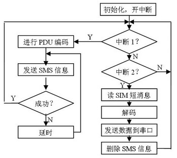

系统软件设计的重点在于单片机的编程。通过向TC35i写入不同的AT指令,能完成多种功能,如检测卡座中是否插入了SIM卡、GSM网络登录,读取SIM卡上的电话号码,发送SMS消息,接收SMS消息,控制继电器输出等。其主程序流程如图4所示。其中,初始化的工作包括设置串口速率、GSM无线网络登录以及设置短消息模式为PDU等,PDU编码即按PDU的编码规则产生相应的PDU串。PDU模式收发短信可以使用3种编码:7bit、8bit和UCS2编码,这里我们采用的是UCS2编码。其中,中断1来自传感器的,中断2来自Tc35i模块。
图4 单片机程序主流程
