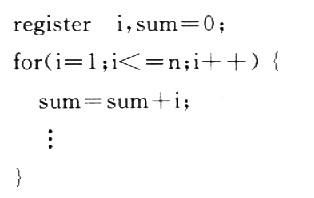

(3)使用寄存器变量
当一个变量被频繁读/写时,需要反复访问内存,花费大量的存取时间。为了提高访问效率,可以使用CPU寄存器变量,不需要访问内存,直接进行读/写。循环次数较多的循环控制变量及循环体内反复使用的变量均可定义为寄存器变量,而循环计数是应用寄存器变量的最佳选择。只有局部自动变量和形参才可以定义为寄存器变量。因为寄存器变量属于动态存储方式,因此凡需要采用静态存储方式的变量都不能定义为寄存器变量。寄存器变量的说明符是register。下面是一个采用寄存器变量的例子:

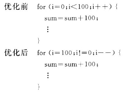

(6)循环体的优化
循环体是程序设计和优化的重点,对于一些不需要循环变量参加运算的模块,可以把它放到循环的外面。对于次数固定的循环体,for循环比while循环效率更高,减计数循环比增计数循环速度快。例如:
实际运行时,每次循环需要在循环体外加两条指令:一条减法指令(减少循环计数值)和一条条件分支指令。这些指令称为“循环开销”。在ARM处理器上,减法指令需要1个周期,条件分支指令需要3个周期,这样每个循环另加了4个周期的开销。可以采用循环展开的方法来提高循环运行的速度,即:重复循环主题多次,并按同样的比例减少循环次数来减小循环的开销,以增加代码尺寸。来换取程序的运行速度。
