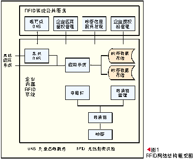

1 RFID网络框架结构
无线射频识别网络的框架结构如图1所示。
标签数据经过中间件的分组、过滤等处理上报给应用系统;应用系统负责事件数据的持久化存储,以及标签绑定的业务信息的管理。
RFID系统共享公共服务平台提供根节点对象名称服务(ONS)、企业应用鉴权管理、标签信息发现和企业授权码管理等公共服务。其中,根节点ONS连同所有企业级RFID系统的内部ONS,组成一个ONS树,任何一个标签都可以在ONS树上找到标签所对应的标签信息库的地址,即可以进一步访问到标签对应的详细信息。

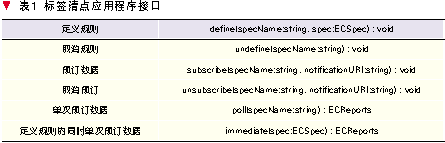

(3) 标签清点API
应用系统下发的定义规则、预订数据等请求,以调用中间件提供的API的方式完成。API调用过程可采用Java RMI、SOAP等相关具体技术实现,其中最重要的API参见表1。
其中,poll操作相当于subscribe操作收到一个事件周期的数据之后调用unsubscribe操作;immediate操作相当于define操作定义规则之后,调用poll操作,然后调用undefine操作。

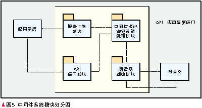

3.1封装、隔离处理流程中的各个节点
将中间件的业务流程中的各个节点分作不同模块处理,可以获得封装、高内聚、低耦合等优势,参见图5。
其中,报告上传模块,负责实现不同类型的报告上传方式,如HTTP、JMS等;API接口模块,负责隔离应用系统和中间件核心业务逻辑处理模块,向应用系统提供中间件API接口;中间件核心业务逻辑处理模块,负责中间件核心业务,包括数据接收过滤、数据分组、报告生成、规则对象的状态跳转等;阅读器通信模块,负责中间件系统与阅读器的通信。
