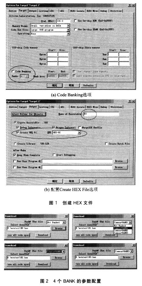

启动UV2集成开发环境,新建一项目,由于现在仪为4个ASM的常量代码表编译HEX文件,器件可选包含32 KB以上ROM的任意一型号的51MCU。考虑到以后实际使用C8051F12X,可以直接选择C8051F12X。不必配置Code Banking的选项,在Output选项卡的CreateHEX File选项上配置.以创建HEX文件;同时,注意每次修改ASM都修改Name of Executable右边的文件名,以免后续HEX文件覆盖前次结果,如图1所示。
分别将4个ASM文件加入项目中。每次只加入一个ASM文件,然后编译生成HEX文件,改换HEX文件名后移走原ASM文件,再加入新的ASM文件。这样就完成了4个HEX文件,设为B0.HEX~B3.HEX。
在C8051F12X目标板系统连接好JTAG调试器并正确配置后,启动Silicon Laboratories的IDE集成开发环境,打开Debug菜单,选择Connect菜单项,以连接目标器件与IDE;然后选择该菜单下的Download Object File…,弹出Download对话框,对相关参数进行配置;最后单击Download按钮,完成4个BANK的相关HEX文件下载。4个BANK的参数配置如图2所示。

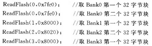

如果程序代码比较大,但只要不超过64KB,那么就可直接按非BANK方式编译。留给常量代码的空间相应要减少,可以使用BANK2和BANK3;BANKl中能用的常量代码空间取决于程序代码大小,地址必须高于程序代码最后字节地址。下面以C8051F126读取含32字节的数据块函数为例,代码如下:
