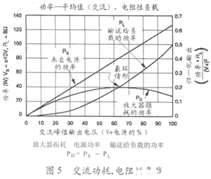

图5 表示的是具有±40V电源和8Ω电阻性负载的功率放大器的功率曲线,此外,功率是相对于最大电压输出的百分率来标绘的。正如直流的情况一样,由电源提供的功率随输出电压线性地增加,提供给负载的功率随输出电压的平方而增加。由放大器所消耗的功率PD是前两条曲线之差,PD曲线的形状与直流信号的情形类似,但在100%输出电压时不能接近于零。这是因为在满幅度交流输出电压下,输出快速地横扫图4的整个曲线(0到100%),图5表示的是这种动态状态下的平均损耗。
当交流输出波形的峰值约为电源电压的63%时,放大器的损耗达到最大值。对于该正弦波的幅度,瞬时输出电压在交流周期的大部分区域,都是处在接近于电源电压一半的关键数值上。
对任意电源电压和负载电阻,可以利用由图5中曲线右侧标明的归一化值来度量。为了求出在给定信号电平下你的放大器的损耗,要用(V+)2/RL去乘取自右侧刻度的读数。
交流应用很少有一定要在图5的最大损耗点上经受连续运行的情形。例如,一个带有语音或音乐的音频放大器,其损耗一般要比这个最坏情形的值少得多,与信号的幅度无关。由于一种任意幅度的连续正弦波信号还是可能的,这种最坏情形的状态是一种有用的基准。依据应用的场合,你或许需要就这种状态来设计。

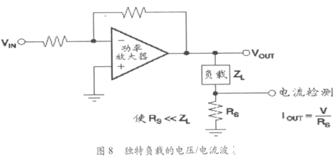

然而你可以在有效的负载状态下测量电机(或任何其它的负载)的V-I消耗。图8表示的是与负载串联连接的一个电流检测电阻,利用分别显示在示波器扫描线上的负载电压和电流,你就可以求出最大承载的条件。务必要考察导通晶体管两端的电压(VCE),而不是放大器的输出电压,有最大承载的状态可能出现在中等电流下,但负载电压较低。
电压和电流的X-Y方式显示(图8B)也可以帮助鉴别易出故障的条件。电压和电流组合的更大功耗是那些偏离线性电阻负载的那些情形。
