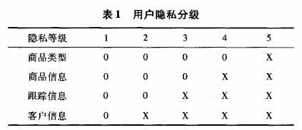

PL的设置包括PL设置和ACL设置两个部分。隐私等级表示所有者向公众开放信息的随意度。如表1所示,根据个人隐私敏感程度不同以及设置者的个人偏好和所处环境,标签中设置了5个PL。1级标签可以提供所有自身相关信息,而5级标签不会提供任何信息,即标签进入休眠或锁状态,除非收到激活码或解锁等口令信息,标签不会相应任何查询。
定义这样的PL对于在RFID分析所需的PL和贯彻隐私政策相当有用。
阅读器阅读标签时,标签确认其PL,然后把PL和其他所需信息像标识码一起发回到阅读器。如果需要屏蔽标签,就把标签的PL设置为5级,不响应任何查询。
通过传输已得到的包含PL信息的信息包,Is根据PL把相关信息发送至阅读器或应用系统。

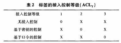

对于确保隐私安全和根据隐私级别进行的标签高级安全管理,接人控制等级十分重要,有助于解决攻击者在未授权的情况下改变隐私等级。根据用户策略 (信息量的大小和重要性)可以把接人控制等级分两类:标签接人控制等级(ACL )和Is接人控制等级(ACL ),两者可共存,所需接人数据略有不同,表2所示为ACL 。为支持接人控制功能,IS需要有良好的性能和处理能力。
需要强调的是,接人控制等级和所需的接人信息成正比,为从标签或Is请求更高接人控制等级的数据,用户需要更安全的认证过程。表3所示为加入隐私等级和接人控制等级后的标签数据结构,其中Flag为ACL 控制标识,为0时关闭ACLIS,为1时启用ACLIS。

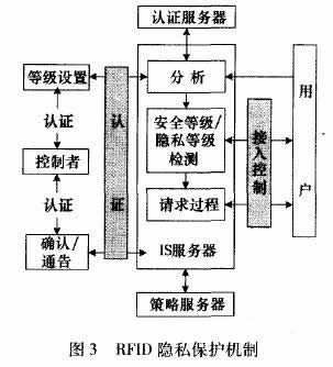

图3所示为所提出的隐私保护机制。图3中的控制者即为标签所有者,他根据个人的偏好、习惯等设置PL。
根据控制者的设定,在阅读器阅读标签时IS可以提供不同的信息。具体过程如下:
1)首先控制者根据表1中的PL将信息分级。然后根据等级分类结果,确定隐私等级PL 并写入标签。当然,该PTJ 可重复写。类似地,控制者通过等级设置系统(提供已定义的相关隐私策略模板和良好的用户接口)设置其自身的隐私策略。策略服务器中有两类策略:固有策略和控制者设置的策略(设置者可修改),其中前者的优先级高于后者。
2)PL-r已定义并写进标签和IS后,系统进入隐私保护服务阶段。之前,RFID系统处于默认状态,只提供对隐私无害的非重要信息。
3)该机制的工作过程如下:
①阅读器访问标签时,标签自检其PL和ACL,根据不同的隐私等级或是接人控制等级,忽略阅读器的查询信息或发回包含标签ID,隐私等级和IS接人等级(Flag为0时)在内的信息包。
②如果阅读器收到标签数据包,它把数据包发到网络,由此阅读器在通过中间件或是ONS的ISURL解析之后请求接人IS。
③Is中首先就是解析收到的信息包,取回PLT和ACL 并予以验证。
④如果需要用户的接人控制,根据已定义的ACL进行用户验证,如果通过验证,转入⑤ ,否则忽略查询。
⑤Is依据PL处理请求提供相应信息。信息服务器储存事件日志并使用安全手段通报控制者。通过日志监测,标签所有者可以修改标签或IS中的PL 。

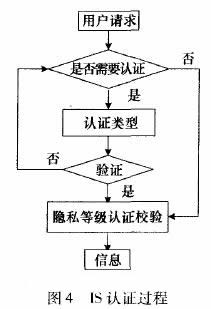

接人控制由标签储存的IS接人控制等级确定,该信息应置于安全保护中,如通过认证和授权才能获得。图4所示为认证过程,用户的认证基于ID口令、公共认证等。用户通过认证后,信息服务器把结果反馈给阅读器。
在实际的RFID系统中实现这种保护机制有一定困难,隐私策略的定义、实体间的安全通信和控制等都不易解决。这种安全保护方案的提供,便于为用户提供更多的安全保护选择,特别是把隐私分级后,用户可以灵活的利用RFID技术。
