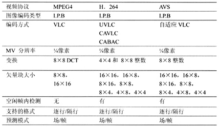

3.1 基本性能对比
3种编码标准的基本功能对比如表1:
表1 3种视频编解码标准的基本功能
这3种主要编码技术各有优缺点,MPEG-4标准因为发布较早,产业化程度较高,因此产品相对成熟,内容比较丰富、价格也较低,同时算法复杂度较低,但相应的问题是编码效率也相对较低,需要占用较多的带宽,对网络要求较高,对于现有网络需要进行升级改造才能满足其需求。
对于H.264标准,目前市场上已经有多家厂商提供H.264芯片和机顶盒,产品开始成熟,内容也逐渐丰富,而且因为采用了多项提高图像质量和增加压缩比的技术措施,在不影响视频效果的情况下能够比MPEG-4节约39%的码率,因而占用带宽较低。例如要达到标清的播放质量,MPEG-4编码需要1.5~2Mbit/s的码率,而H.264只需要1.2~1.5Mbit/s码率即可;对于高清图像质量,MPEG-4编码的视频码率需要 6~8Mbit/s,而H.264只需要4~6Mbit/s。因此采用H.264可以大大节约网络带宽,减少网络改造的压力,且在带宽相同的情况下能够覆盖更多的用户。同时,由于H.264是由ITU-T和ISO/IEC联合制定的,所以对解码兼容性有着明确的定义,具有较强的抗误码能力,容易获得稳定的图像,适用于丢包率高、干扰严重的信道传输。不过H.264的算法复杂度较高,系统开销也比较大。
AVS是近几年才提出的视频标准,产业化进程落后于H.264。但是AVS的编码效率与H.264相当,而算法复杂度比H.264明显低,其编码复杂度相当于H.264的30%;解码复杂度相当于H.264的70%,软硬件实现成本都低于H.264;同时由于我国掌握主要知识产权,专利授权模式简单,专利费用低,因此可以预见AVS标准将会是支撑国家数字音视频产业发展的重要标准。

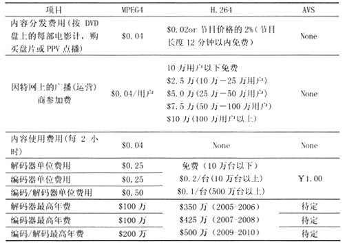

3.2 专利费用对比
如果采用国外的技术标准,不得不面临高昂的专利费用的问题。3种标准对应的专利费用如表2所示:
表2 3种标准的专利费用
可以看出在专利费方面AVS占有绝对的优势。MPEG-4和H.264不仅要收软硬件的专利费,而且还要收取节目点播费用等,如果按照这两种标准的专利收费标准,中国庞大用户群将给运营商带来每年数以亿计的巨大专利费负担;而AVS只收取1元人民币的象征性费用,对于运营商来讲非常具有吸引力。

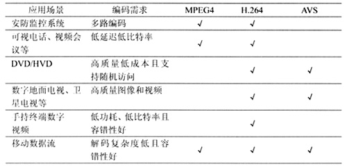

3.3 应用情况对比
从目前的应用情况来看,MPEG-4和H.264在中国市场具有一定的发展优势,在中国电信和中国网通已经开展的IPTV试验及商用网中, MPEG4和H.264同时存在,例如中国电信在上海截止目前已经有15万左右的IPTV用户,使用的是H.264编码标准;广东电信的IPTV商用网也将实现MPEG4向H.264标准的整体平移。中国网通现已开展了基于AVS标准的IPTV试验。由于AVS推出较晚,还处于上下游产业链的完善阶段,在市场的推广和开拓方面还有待加强,真正商用有待验证其图像质量、商用情况是否满足商用要求和产业链的逐渐成熟。目前3种标准常见的应用场景列举如表3:
表3 3种标准的应用场景
