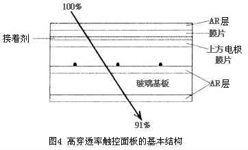

c. 高穿透率触控面板

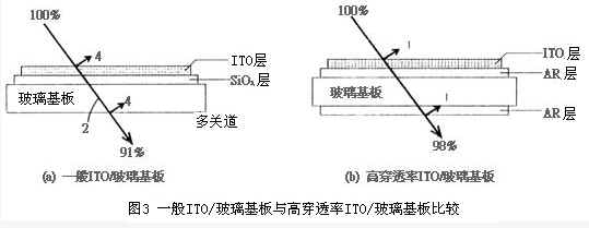

一般阻抗式触控面板的光线穿透率大约80%左右,主要原因是传统阻抗式触控面板,使用光线穿透率90%的ITO/玻璃基板当作下方电极,上方电极则使用光线穿透率80%的ITO/树脂膜片,因此触控面板整体的光线穿透率只有80%。
最近研究人员利用抗反射(AR;Anti Reflection)技术,开发光线穿透率高达98%触控面板用材料,它可以使传统触控面板80%的光线穿透率提高至87%。
图3是一般ITO/玻璃基板与穿透率ITO/玻璃基板的基本结构比较;图4是高穿透率触控面板的基本结构。

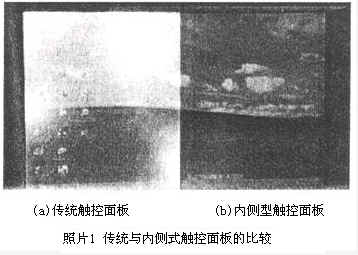

c. 低反射触控面板
一般阻抗式触控面板的光线反射率大约是10~20%左右,反射光造成面板对比降低,尤其在强烈阳光下会变成致命性的伤害。
如果一般阻抗式触控面板的表面黏贴1/4λ膜片,与偏光膜片构成的圆偏光膜片,通过该膜片的反射光会被圆偏光膜片吸收,进而有效消除触控面板的反射光。
图5是内侧式(Inner)触控面板的基本结构;照片1是传统阻抗式触控面板与内侧式触控面板的比较。
根据实验结果显示内侧式触控面板的对比,大约是传统阻抗式触控面板2倍左右。

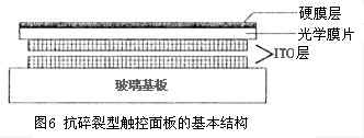

PDA、GPS、iPhone等携带型终端机器摔落时最令人担忧之处,在于触控面板有破裂之虞,事实上,制作过程中触控面板也经常发生面板碎裂现象,主要原因是触控面板的下方电极,使用厚度只有0.5"2.0mm 的玻璃基板,虽然理论上玻璃越厚越不容易碎裂,然而实际上,切割方式同样对碎裂具有决定性影响。
提高玻璃基板强度除了切割面的取面加工必需非常平滑之外,采用化学强化处理,将玻璃表面的钠离子置换成钾离子非常有效。图6是抗碎裂型触控面板的基本结构。

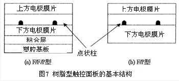

e. 树脂型触控面板
最近部份触控面板基于成本考虑,改用树脂膜片/树脂膜片(F/F: Film/Film,以下简称为F/F)触控面板。树脂型触控面板主要缺点是输入时,LCD画面会模糊不清。
如图7(a)所示,F/F触控面板的下方电极底部,利用黏着剂黏贴树脂膜片,形成所谓的树脂型触控面板。F/F触控面板主要缺点是下方电极膜片的背面,与黏贴层表面容易混入异物、气泡,造成良品率偏低、生产性降低等困扰。
图7(b)是改良后的树脂型触控面板断面结构,如图所示上方电极使用聚酯(Polyester)膜片,下方电极底部则使用厚 的聚碳酸酯纤维(Polycarbonate)膜片。必需注意的是树脂型触控面板的银质电路硬化过程,要求不能影响光学特性。

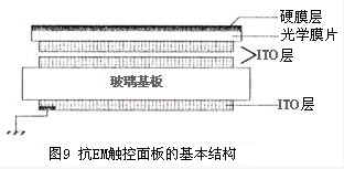

g. 抗EMI触控面板
某些应用要求液晶面板具备抗EMI特性,因此必须彻底遮蔽液晶面板产生的电磁波,理论上表面电气阻抗越低电磁波遮蔽效果越高,通常使用表面阻抗 □左右的导电性膜片(Film)。
为发挥EMI遮蔽效果,必需使带电与带磁负荷逃离导电面,如图9所示EMI导电面设有电极线(汇流线:Bus Bar)。

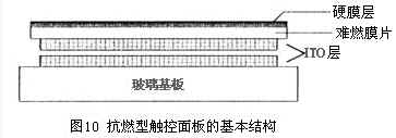

某些特殊用途的触控面板要求抗燃烧特性,图10是抗燃型触控面板的基本结构。
为满足抗燃烧设计规格,上方电极部材料必需同时兼具强韧、平坦与优秀光学特性的树脂薄膜,然而实际上并没有这样的材料,一般是在聚酯(Polyester)膜片表面黏贴具备自我灭火性的聚碳酸酯纤维膜片。

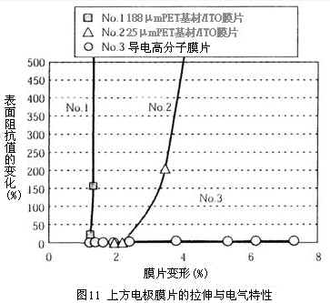

上方电极是由厚度 的聚酯(Polyester)膜片溅镀ITO膜层构成,ITO的弯曲特性与陶瓷一样非常脆弱, 左右的曲率或是弯曲 ,就会断线丧失导电功能,常用改善对策是反复堆栈ITO形成厚膜层;此外,两膜片之间的黏合层具有缓冲效果。
图11是上方电极膜片的拉伸与电气特性,图中的拉伸率是根据折射率计算获得的换算值。以往业者普遍认为17吋是阻抗式触控面板的物理极限,不过透过电极材料、设计技巧、制程改善,目前24吋阻抗式触控面板已经进入商品化阶段。

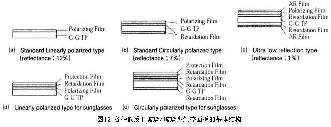

低反射G/G型触控面板
a. 直线偏光型
图12是各种低反射玻璃/玻璃型触控面板(以下简称为低反射G/G型触控面板)的基本结构,由图可知这种型的触控面板使用直线偏光膜片(Polarizing Film)。
低反射触控面板是在面板最表面黏贴偏光膜片,藉此降低外部的入射光绝对量,与面板内部材料接口的反射光量,进而达成低反射化的最终目的。
图12(a)是在玻璃/玻璃型触控面板表面直接黏贴直线偏光膜片,形成结构单纯的直线偏光型(Linearly Polarized Type)低反射触控面板。
b. 圆偏光型
为提高直线偏光型的影像视认性,组合直线偏光膜片与位相差膜片(Retradtion Film),构成所谓的圆偏光型(Circularly Polarized Type)低反射触控面板(图12(b)),入射至面板的光线会被直线偏光膜片吸收,使反射光降至以下。
图12(c)的低反射触控面板可以防止面板表面与底部的光线反射,低反射触控面板的反射光甚至低于 以下,类似这种超低反射触控面板,主要应用在日差极大的欧美地区车用显示器。

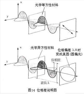

直线偏光型F/G低反射触控面板必需使用光学等方性膜片(Optically Isotropic Film),主要原因是传统阻抗式触控面板使用的PET,属于光学等方性膜片;Optically Anisotropic Film),黏贴于液晶面板时光线通过PET膜片,会随着各波长发生位相差,光线通过偏光膜片时会重迭形成彩虹。直线偏光型F/G低反射触控面板使用的光学膜片必需具备下列光学特性,图14是位相差说明图,图15是位相差的波长分散特性。

位相差膜片使用低复折射高分子材料与单轴延伸加工技术制作,利用延伸加工使高分子锁配向,其结果造成延伸方向的折射率,与直交方向的折射率产生差异形成所谓的位相差,所幸的是透过延伸倍率可以调整延伸方向,与直交方向的折射率以及膜片厚度,并有效控制位相差的值。
